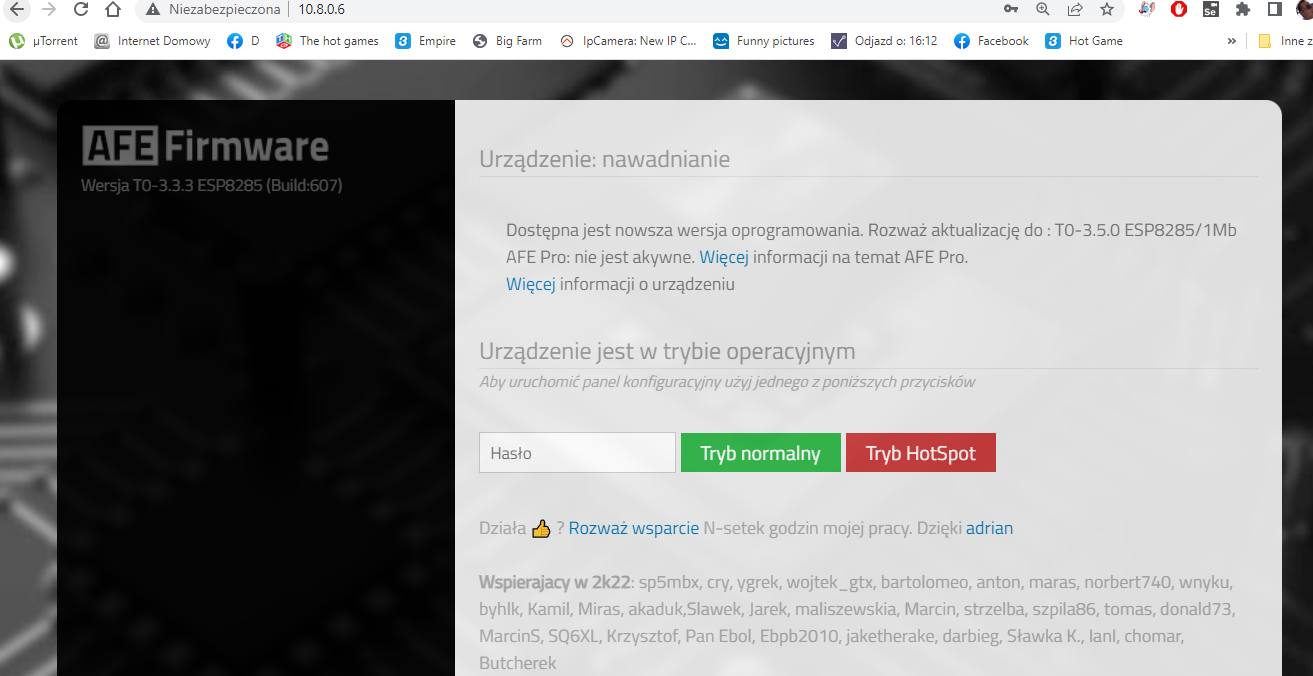

na innej maszynie mam  3.3.3 T0 zdecydowanie lepiej na T4 takiego stanu nigdy nie udało mi się osiągnąc, działa normalnie
(@jacekkaczmarczyk)
Dołączył: 5 lat temu
Wpisów: 125
jednak T0 zdecydowanie na plus, działa dobrze i UI reaguje ok początkowo miał zamułkę imho to przez wykorzystanie ramu w T4 mam 90% w trakcie konfiguracji
Wpisów: 125
(@jacekkaczmarczyk)
T4 nada niestabilnie udręka, każda wymiana danych z www to read timeouty czasem zadziała
Wpisów: 125
(@jacekkaczmarczyk)
1/ T4 się ustabilizował do 82% ram i mogę swobodnie go skonfigurować ale tylko przez linksa.
2/ Bardzoo Cię proszę, abyś jeszcze raz przemyślał/sprawdziłl temat nie działających przycisków tryb normalny/ AP w linskie. Jeśli w linksie wbiję w URLu geta do przeskoczenia do trybu konfiguracji to później w linskie wszystkie bez problemu działa - każdy guzik, w tym "zapisz", "Zapisz i wyjdź z konfiguracji" bez problemu mogę obsłużyć - tylko problem jest na głównej stronie z postem do trybów
Wpisów: 125
(@jacekkaczmarczyk)
@adrian znowu przyszło mi zmieniać konfigurację ESP via VPN 🙁 i znowu te same problemy męczę już 4 godzinę
Próbowałeś T0 w wersji 3.7?
