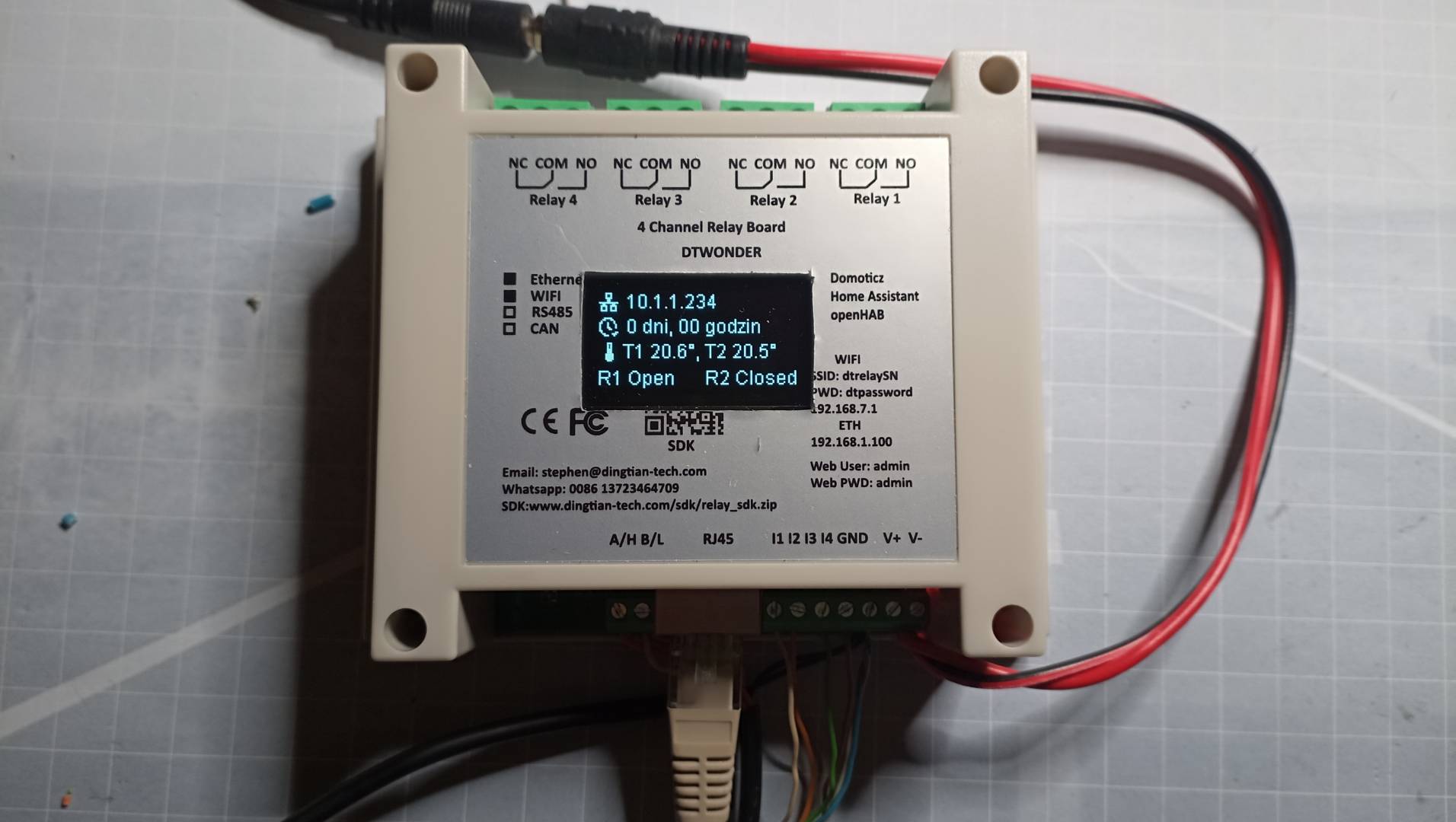

Oled podłączyłem pod niewykorzystane u mnie GPIO do obsługi CAN , ( mam bez CAN), termometry mam na GPIO 13 (RS485-DE), którego też nie chciałem.

Dzięki za odpowiedź. Uruchomiłem. Okazało się, że gotowiec z githuba, który ktoś umieścił dla tej karty, miał jakiś błąd. Dopiero skompilowałem najnowszą wersję i ruszyłą. PS - gdzie są fizycznie w tej karcie wyprowadzenia, które wykorzystałeś do oled i termometrów?

I2C to  GPIO4 i 5 , ostatnie piny tam gdzie RX, TX itd GPIO13 jest na jednej z nóg układu rs485 , którego nie ma u mnie, zamiast zwory dla rezystora 120om -RS485 wstawiłem 4,7k . nie mogę wstawić foty bo jakiś błąd serwera
To ja mam inną wersję sprzętową. Z tego co znalazłem w  sieci to na skrajnych pinach jest gpio4 i 5 ale na złączu 7 pinowym. Ja mam złącze 6 pinowe i musiałem wlutować się prosto w esp żeby dobrać się do gpio4.

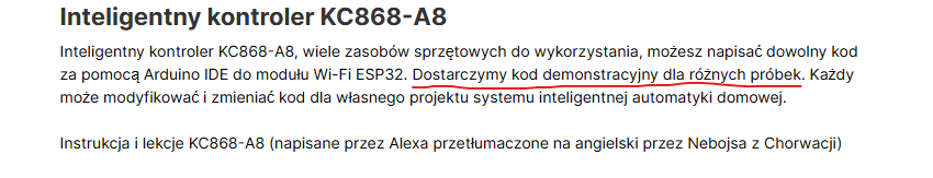

Czy te moduły są sprzedawane z softem który będzie działał pod domoticz ?
Na ich stronie jest instrukcja nawet integracji: Jak zintegrować sterownik przekaźnika KC868 z domoticzem – Automatyka Inteligentnego Domu | KinCony (Sieć KinCony)
Ale znalazłem w opisie aukcji taką informację:
Zrzut ekranu 2025 01 25 083403
Czy trzeba samemu załadować np Tasmotę do tego modułu ??

Można używać ich softu z domoticzem, ale można też tasmotę załadować i bardzo dobrze chodzi.
Generalnie, karta przychodzi z jakimś dziwnym softem w którym przeglądarka nie działa. Trzeba więc i tak samemu załadować albo soft z ich strony , albo tasmotę. Wystarczy do tego kabelek USB.
