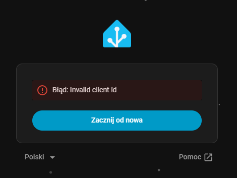

@pawell32 Już zrobiłem. W momencie wejścia w webUI zresetował się HAOS, a po podaniu danych logowania doistalowało mi jakieś duże pakiety w laptopie i zakończyło komunikatem że coś poszło nie tak, a po odświeżeniu wywaliło
obraz
po czym zablokowało się na amen. Nic nie daje restart HAOS, wisi na tym obrazku.
