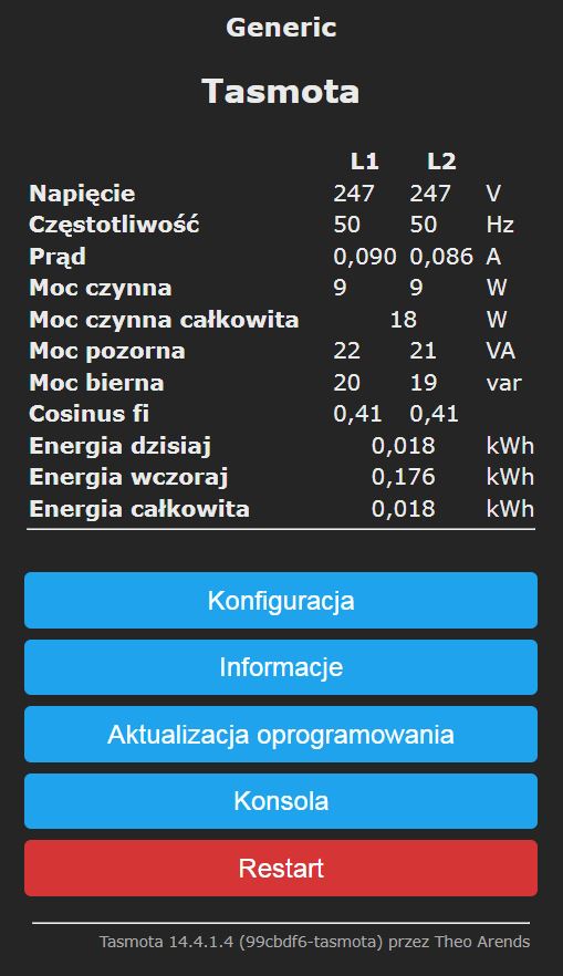

 Witam. Zaczynam przygodę z Tasmotą. Podłączyłem do niej 2xPZEM oraz LCD1602. Trzeba teraz coś wpisać w konsoli, żeby na wyświetlaczu wyświetlić któryś z parametrów z PZEM ?
Dodane : 10/02/2025 11:12 am
@geoterm tak trzeba sobie napisać regułę , ale widzę masz najnowszą wersję tasmoty PL i fajnie, tylko czy dodałeś do niej obsługę tego LCD?
Wpisz w konsoli DisplayMode 1 i zatwierdź (Enter) jak dostaniesz error to znaczy że nie będzie działał ten wyświetlacz.

Nie dodawałem obsługi LCD 🙂
11:36:17.725 CMD: DisplayMode 1
11:36:17.732 RSL: RESULT = {"Command":"Unknown","Input":"DISPLAYMODE 1"}
Dodane : 10/02/2025 11:36 am
Dodane przez: @geoterm
Widać po logu z konsoli 🙂
Jak chcesz najnowszą wersję musisz sobie samodzielnie skompilować https://github.com/benzino77/tasmocompiler
Jak nie dasz rady wgraj to
Oczywiście zabawa z dodaniem Pzem04 i kalibracją od nowa
