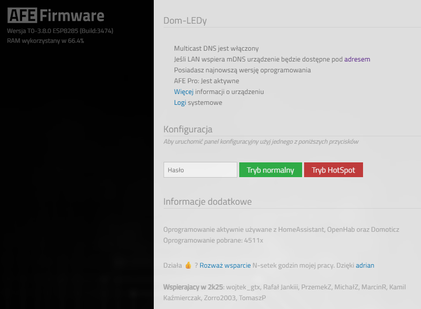

Dzisiaj w nocy wgrałem nową wersję T0 - 3.8.0 - do aktualizacji przez przeglądarkę - mam na niej wszystkie swoje T0 - nie pamietam w ktorej wersji dodałem, ale w 3.8.0 można wzmocnić moc anteny do nadawania sygnału.
dla chętnych do aktualizacji
3.7.x - nie bede juz poprawiał - jesli cos w niej jest nie tak
