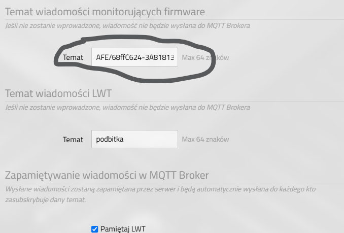

U mnie T0, T1, T5 , ciekawe czy zmiana tematu jak na foto coś by dała ? Aktualnie cofnąłem wersję, może w weekend sprawdzę.
Dołączył: 13 lat temu
z tego co pamiętam to z HA nie ma raczej nic wspolnego
