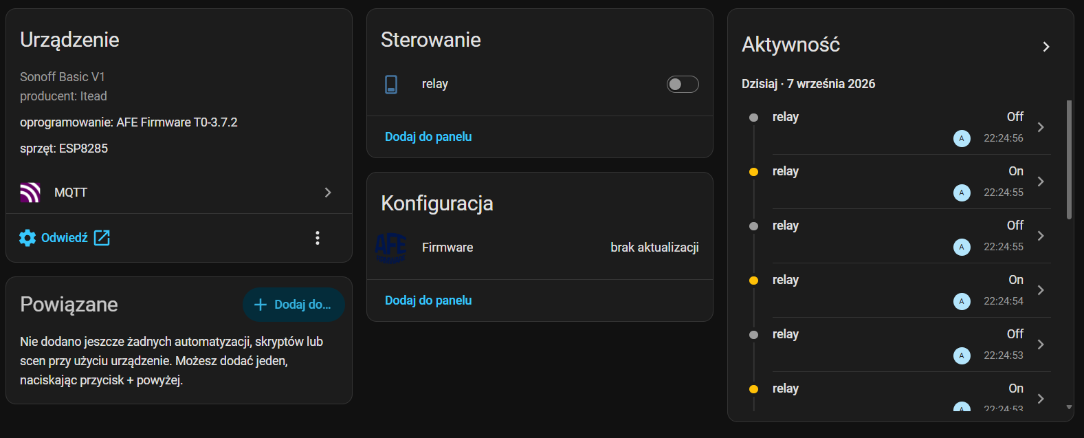

JA obecnie używam min. T5-3.7.2.B3 ESP8266 (Build:401) który nie działa, ALE
mam jeszcze jeden T0 w starej wersji 1.4.1 której nie ruszam bo działa i dalej działa 😉

To jest chyba mój najstarszy sonoff basic, który odpala pompę obiegową na czujnik ruchu w łazience. NO i ważne, że mimo iż nowsze wersje się wykrzaczyły to on niezmiennie działa

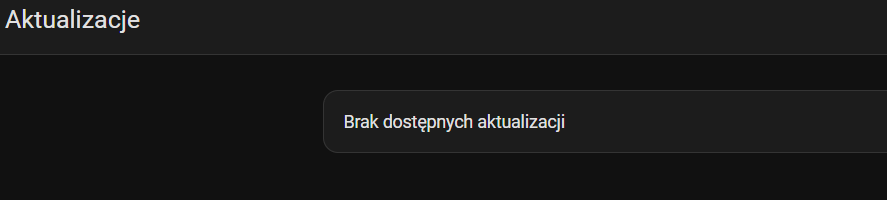

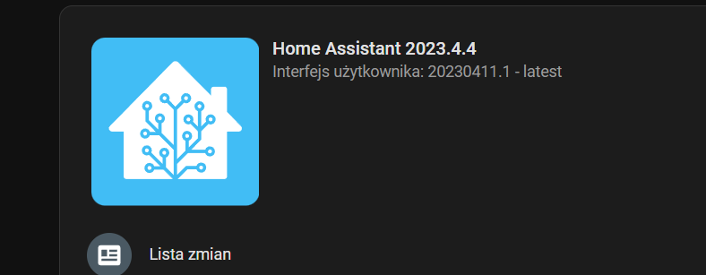

Odgrzebałem jakies RPi ale HA stare - wiecie jak moge zaktualizować HA
przez UI mi nie rozpoznaje
czyżbym musiał od zera stawiać ?
Dołączył: 13 lat temu
Dobra udało mi się o rozwiązać na jednej wersji. Spróbuje T0 przygotować na weekend
