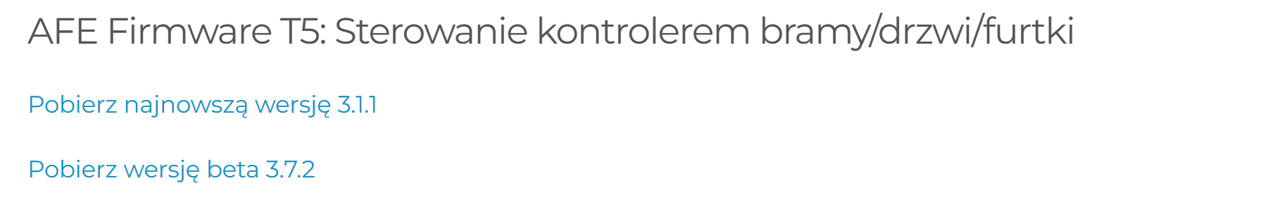

@straza możesz zerknąć jaką wersję używasz bo nie wiem czy robić na starej 3.1.1 czy tej 3.7.2 beta - ja aktualnie nie używam żadnej 😉
@zorro2003 dzięki za test !
Ja mam T5 3.7.2 B3 i też mi zależy 🙂
Za T0 bardzo dziękuję, aktualizacja przeszła bez problemów, nie testowałem na nowej wersji HA bo nie chcę jej podnosić zanim nie będzie T5
