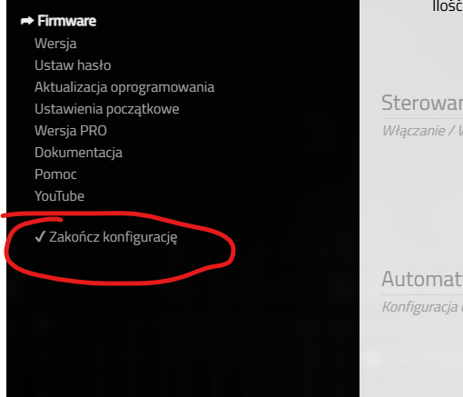

Tu chyba nie chodzi o zakończenie konfiguracji. Kolega @olejrolej podaje dane autoryzacyjne swojej sieci WIFI i po zapisaniu powinien poszukać urządzenia w swojej sieci. Moduł pozostaje w trybie konfiguracji, ale został mu przydzielony adres IP przez domowy router, więc po sprawdzeniu jaki adres dostał, łączymy się z tym adresem i kontynuujemy konfigurację, ustawiając wszystko co potrzebujemy i na końcu klikamy "Zakończ konfigurację"
