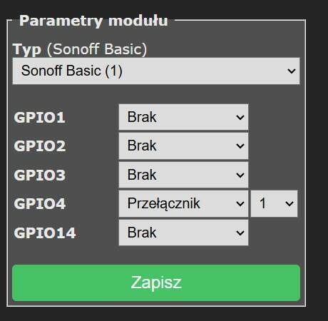

Nie do końca rozumiem jak mam to ustawić. Mam fizyczny jeden włącznik bistabilny podłączony do sonoffa i chcę go zmienić na monostabilny. W tasmocie mam tak to ustawione:
tasmota
 nie mam GPIO0.
Dodane : 21/11/2024 12:05 pm

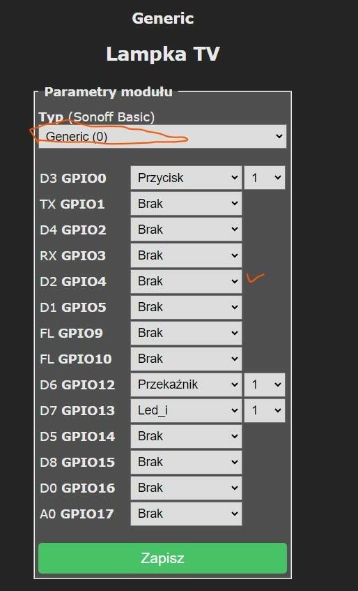

Bo związałeś sobie ręce tą podstawową konfiguracją. Zmieniając Typ na Generic jak na foto
 uzyskujesz dostęp do wszystkich GPIO i możesz nimi dowolnie wachlować 🙂
Konfiguracja pod sonoff mini jest identyczna jak na foto, tylko dodatkowo na GPIO 4 jest przełącznik, który wystarczy zamienić miejscami z przyciskiem na GPIO 0

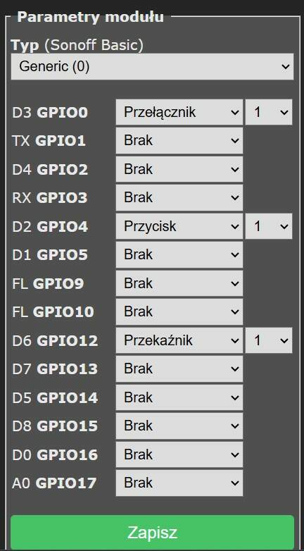

No i działa, dzięki. Wrzucam screen, jakby ktoś szukał konfiguracji.
tasmota
