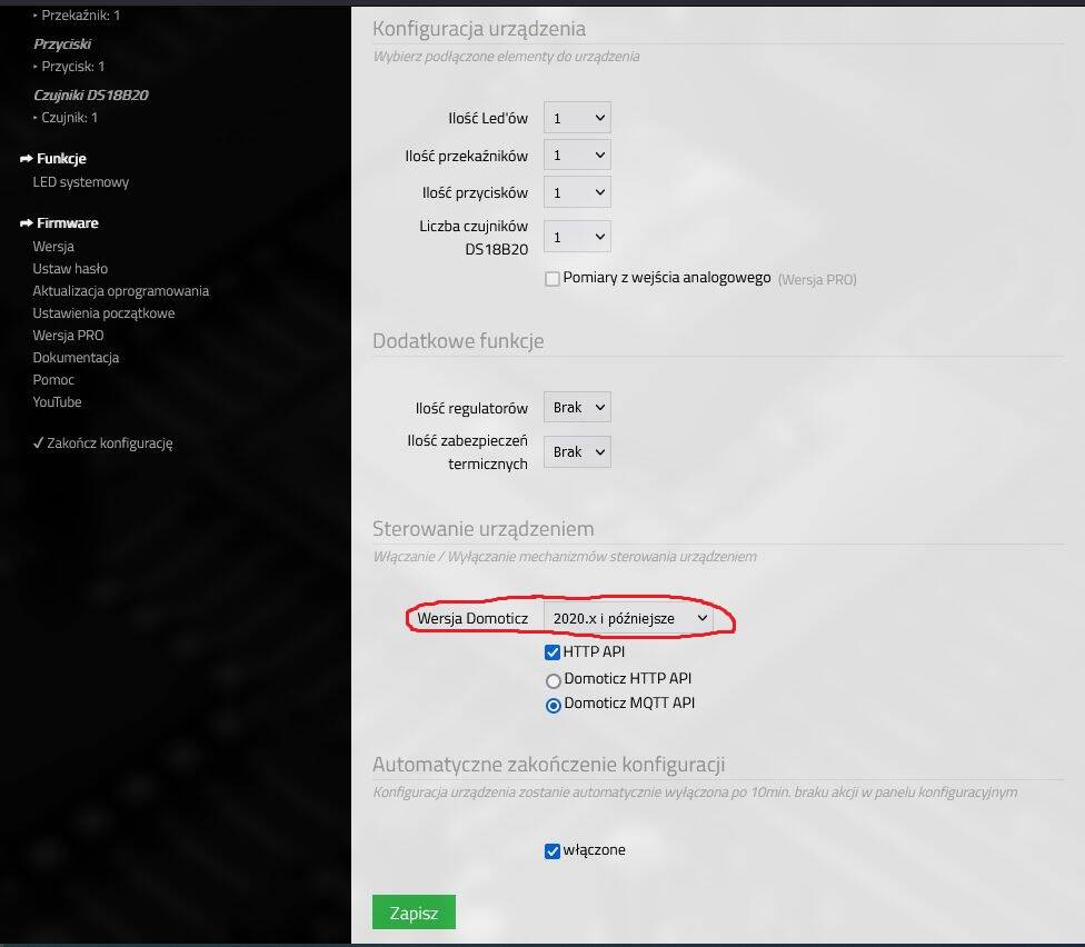

Od wczoraj meczę AFE T1 wersja 3.5.0 - brak odczytu temperatury w domoticz.
Załadowana wersja do kilku rożnych ESP 8266 12F 07S jak i do Wemos D1 mini.

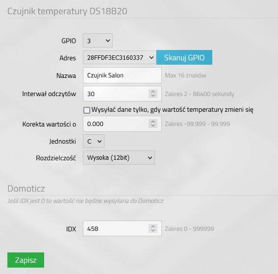

Czujnik jest wykrywany przez AFE:
Czujnik
 Ustawienie MQTT Broker - jak w innych urządzeniach z AFE adres IP Raspberry z Domoticzem port login i hasło wszystko się zgadza.
IDX również ustawiony odpowiednio.
Testowo do zestawu Wemos + Czujnik DS18B20 załadowałem suple - wszystko gra odczyty z czujnika w supli poprawne więc sprzęt sprawny.
Co jest że mam brak odczytów w domoticz ?

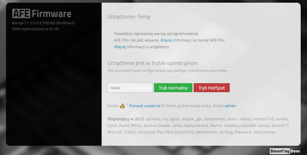

Załadowana wersja afe.firmware.t1.3.5.0.pl.esp8266.1mb.bin
Załadowałem wersje wcześniejsza AFE T1 3.3.3  - działa odpowiednio temperatura w domoticz wykrywana natomiast na 3.5.0 - brak temp w Domoticz.
Wersje 3.5.0 przeszedłem do aktualizacji i aktualizując wstecz do wersji 3.3.3 no i wystartowało również - czyli problem z wersją 3.5.0 na której brak wyboru wersji Domoticza:
WersjaDomoticz

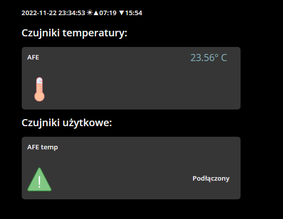

Nie korzystam z wersji pod domoticz ale wgrałem testowo i wszystko działa

 Dodam że jest to wersja

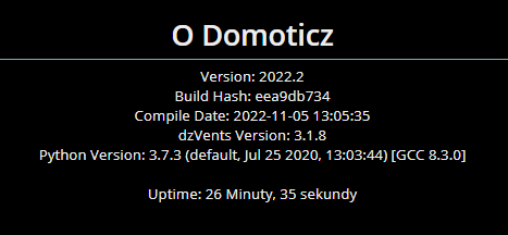

To dziwne czyżby to wina mojej nie aktualnej wersji Domoticza ? Nie jest to znów jakoś bardzo stara wersja tylko poprzednia no ale wszystko możesz się zdążyć.
