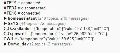

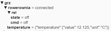

Wersja standard afe.firmware.t1.3.5.0.pl.esp8266.1mb, serwer OH3 na RPI. Wbiłem się do brokera MQTT explorerem - przestały latać JSONy z temperaturą.
Tak wyglądają komunikaty na afe.firmware.t1.3.3.3.pl.esp8266.1mb (wszystko działa):

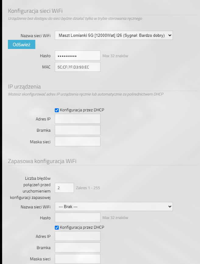

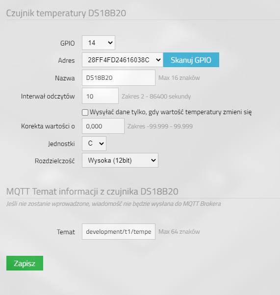

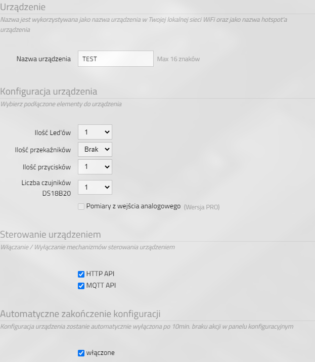

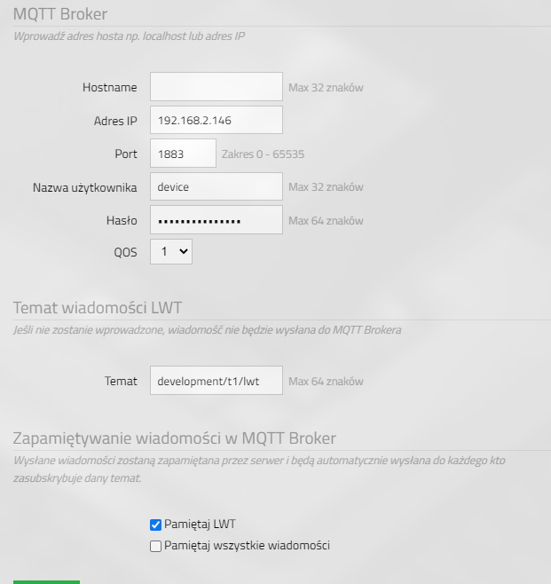

Proszę dajcie znać co macie inaczej w konfiguracji, bo dopóki nie zreplikuję Waszego problemu to nawet nie wiem gdzie szukać
Tutaj zrzuty wersji standard
W Wifi DHCP czy stałe IP?
MQTT Broker oraz czujnik temp
