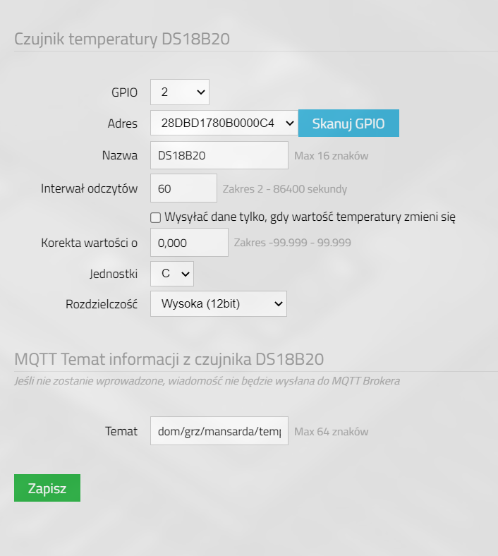

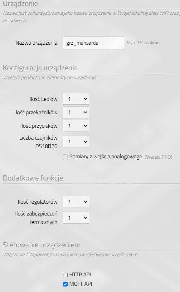

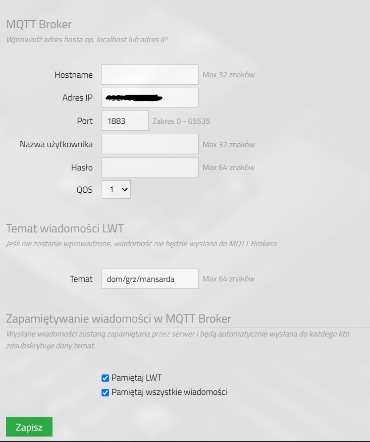

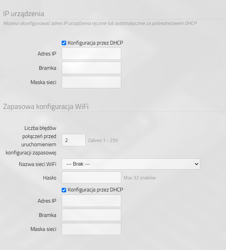

Hej, poniżej screeny z konfiguracji.
pzdr
Michał

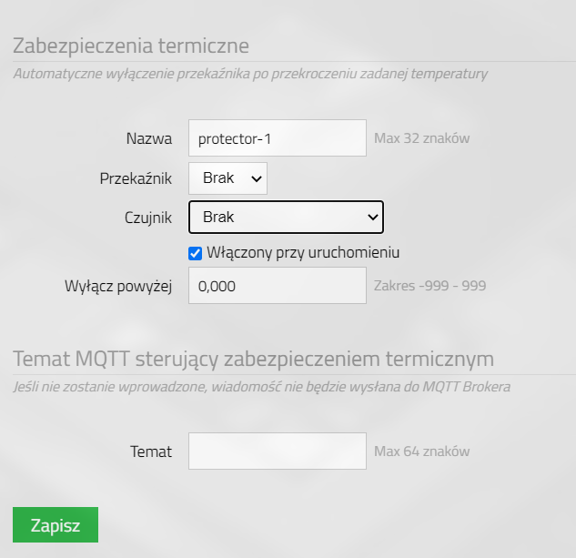

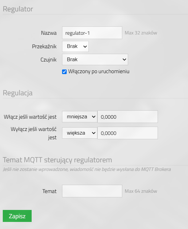

@michal dzięki odtworzę u siebie i zobaczę. Przy okazji ten regulator i protektor termiczny możesz wyłączyć na pierwszym w screenie. W tej konfiguracji to one nic nie robią poza obciążeniem pamięci i procka.
tak, zaraz po wrzuceniu posta się zorentowałem i wyłączyłem z nadzieją że to to 🙂
ale nadal nie ma odczytów
@michal zrobiłem kilka modyfikacji w ciemno. Mógłbyś w wolnej chwili zobaczyć?

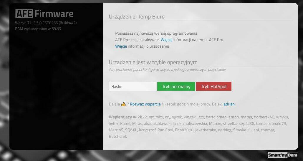

Wersja: T1, ESP8266, 1MB, Standard API, PL
Zaktualizowałem przez internet do wersji:
Działa. Następnie ustawiłem statyczny adres IP i również działa.
Teraz temperatura leci do Domoticz bez problemów.
@daro1003 w przypadku tej wersji, która zainstalowałeś to nic nie robiłem, to jest ta sama wersja, która instalowałeś @michal zainstalował testową wersję 3.6.0 w której w przypadku problemów z siecią LAN lub WAN wyłączany jest automatycznie dostęp do serwera aktualizacji AFE.
Obserwuj czy ta wersja 3.5.0 będzie Ci działać, jeśli nie to daj znać wypuszczę testową wersję 3.6.0 dla domoticz.
pzdr.a
Mam jeszcze zamontowane dwie sztuki w pomieszczeniach na starszej wersji. Spróbuje zaktualizować przez www tylko później problematyczne będzie wyjęcie ESP z pod kontaktu bo trzeba rozlutować.
to może wstrzymaj się z nimi
