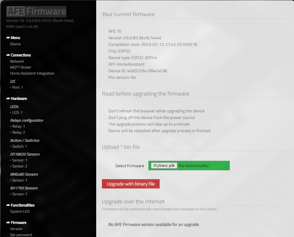

Mógłbyś @isom zobaczyć w wolnej chwili w wersję, którą u siebie testuję?
https://www.smartnydom.pl/download/afe-firmware-t6-3-6-0-beta/
@adrian wersja wgrana

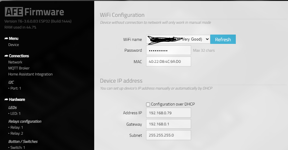

 Wersja Pro nie wchodzi , jeszcze mogę wgrać od zera, zrobiłem aktualizację, ale skoro testujesz to znaczy, że u Ciebie działa tak ?
Maska, Brama, IP sprawdzałem trzy razy,
a co Ci w tej wersji Pro pokazuje?
