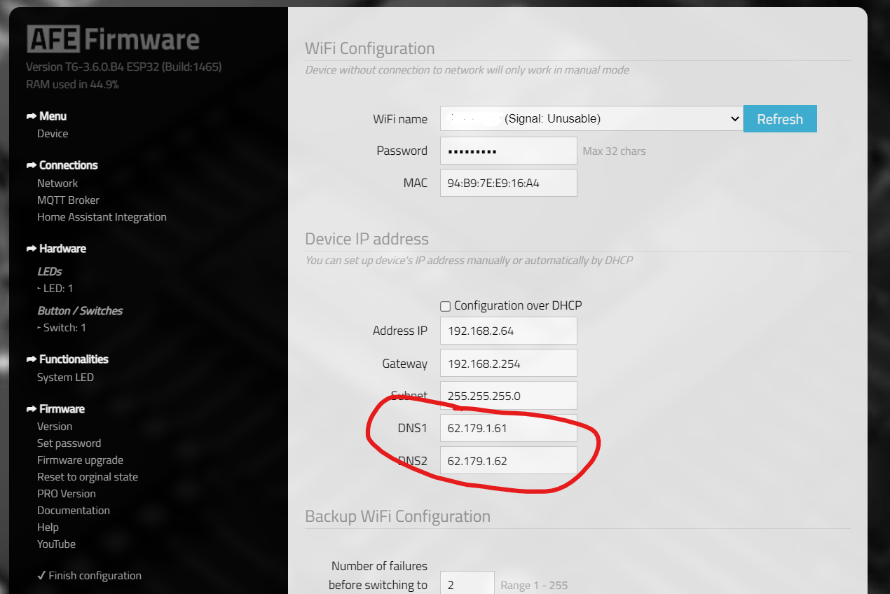

@adrian najlepiej sam zobacz jak to u mnie wygląda, początek to konfig ze statycznym IP , potem zmiana na DHCP, ale adres pozostaje ten sam, więc nie jest kwestia samego IP. Jak wypatrzysz, że coś robię źle to pisz.
Dzięki @isom, no z tym stałym IP nie chce coś się wydostać na zewnątrz, przy DHCP idzie. Zaraz złożę ESP32 i poanalizuję. Jeśli jest okay wszystko z ustawieniami u Ciebie (a nie zakładam, że jest zle) to mam problem z testowaniem wyjścia na zewnątrz, spróbuje coś tam zrobić.

Dodałem na sztywno ustawienie DNS1: 8.8.8.8, DNS2: 8.8.4.4 dla stałych IP
Raczej to będzie to - jakbyś mógł sprawdzić.
W międzyczasie dodam możliwość ich ręcznej konfiguracji w AFE

@isom tak jak rozmawialiśmy innym kanałem. Dodałem ustawianie DNS z domyślnie ustawionym na Google DNS, ale jest możliwość zmiany w AFE na własne. Rozwiązuje to problem.
