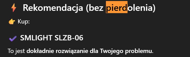

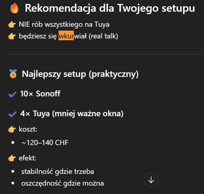

Zdecydowałem się zastąpić dotychczasową farmę sensorów działających w częstotliwości 433MHz + Bridge na ZigBee. W związku z tym mam pytanie do Was w sprawie waszych rozwiązań dotyczących urządzeń w tej technologii.
Na początku chciałem zastosować ZB-GW03 wraz z Tuya Zigbee Door ale Wielki Brat zasiał we mnie pewne wątpliwości, sugerując SMLIGHT SLZB-06 wraz z Sonoff SNZB-04P
Za wszelkie sugestie - z góry dzięki

Zostań przy jednym producencie, jeśli możesz. Jeśli sonoff ma wszystko co potrzebujesz zostań przy Sonoff.
Tuya to oprogramowanie nie sprzęt, co mam na myśli jest wielu - różnych producentów sprzętów, którzy wykupili dostęp do platformy IoT Tuya i naklejają naklejkę Tuya na sprzęt.
Oczywiście nie mam w tym nic złego, natomiast te sprzęty "Tuya" są od sasa do lasa jeśli chodzi o jakość z moich subiektywnych obserwacji. Spoko kupuj je ale wcześniej przeczytaj opinie. bo zgodzę się bratem ai.
