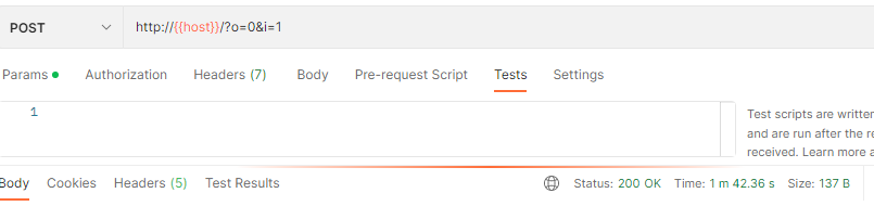

Nie, sprawdzę testowo i dam znać. Zauważam też jedno dziwne zachowanie. Stworzyłem sobie w postmanie kolekcję wywołań post imitujących interfejs gui i mogę pomijając linksa zmieniać parametry ustawione / wysyłać formaactiony.
Zauważam jednak jakiś nowy problem:
1/ mam 2 esp podłączone do sieci wifi w trybie operacyjnym
2/ wysyłam POST http://{{host}}/?o=0&i=1 - > 200 OK  - ale wciąż czeka na przeładowanie
3/ ESP znika z sieci i nie pojawia się w trybie konfiguracji skanuję subnet nmapem i esp nie jest przyłączony
4/ Po jakimś dłuższym czasie (być może czasie "zakończ konfigurację automatycznie" ESP wraca do sieci znowu w trybie operacyjnym
Może coś popsułem przepinając na inne wifi (podstawowe) ale w trybie operacyjnym łączy OK i nie ma problemu 🙁
