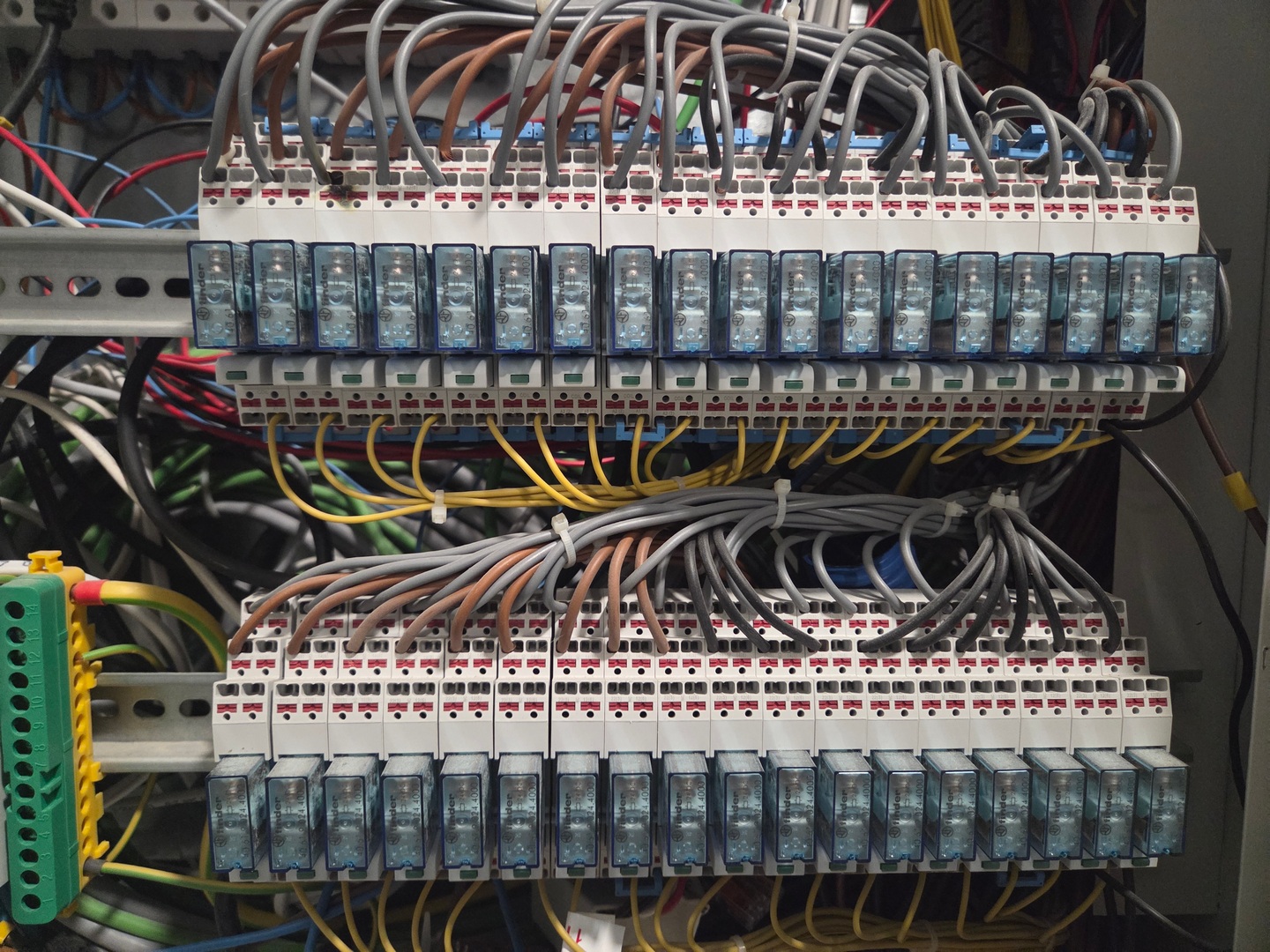

chińskie (z ali) mam do sterowania bramą, zaworami do ogrzewania, jakaś furtka - takie pierdolety. Tam gdzie mogę łatwo wymienić jak się spalą, zepsują itp. a coś tam się dzieje od czasu do czasu
SSR mam do oświetlenia (mam dość skomplikowaną instalację - bo dom nie budowałem więc przyrostowo)
SSR Fotek takie jak na zdjęciu - 2 lata chodzą bez problemu, mam do nich zaufanie
Dodane : 21/10/2021 7:38 pm

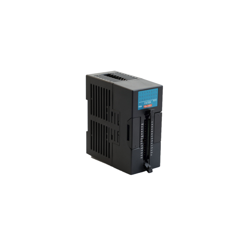

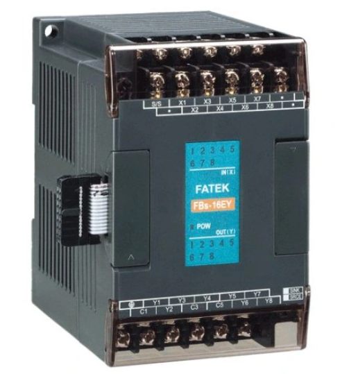

Ja bym proponował FBs 40MC do tego moduły FBs 24X i 24Y, zalety FBs 40 jest tańszy od 60 moduły FBs 24Y i 24 X zajmują mniej miejsca i w brew pozorom nie ma plątaniny kabli makaronik można ładnie rozszyć np na zugach i wygląda to bardzo estetycznie, przekaźniki używam RELPOL w podstawkach konkretnie ten model https://www.relpol.pl/Produkty/Przekazniki-miniaturowe/Przekaznik-RM85/604587-RM85-3011-25-1024 ma styki AgSnO2 które są bardziej odporne na iskrzenie, te niebieskie chinczyki niby do arduino się nie nadają. Co do panelu HMI odradzam wszystko możesz sobie za pomocą OH wypluć na tablet. HMI które maja rozdzielczość nie wiele się na tym mieści https://photos.app.goo.gl/rQkfjLLGhSPcr4RM7 wisi od lat na ścianie i nie korzystam praktycznie z niego.
Rafał
Dodane : 21/10/2021 9:48 pm

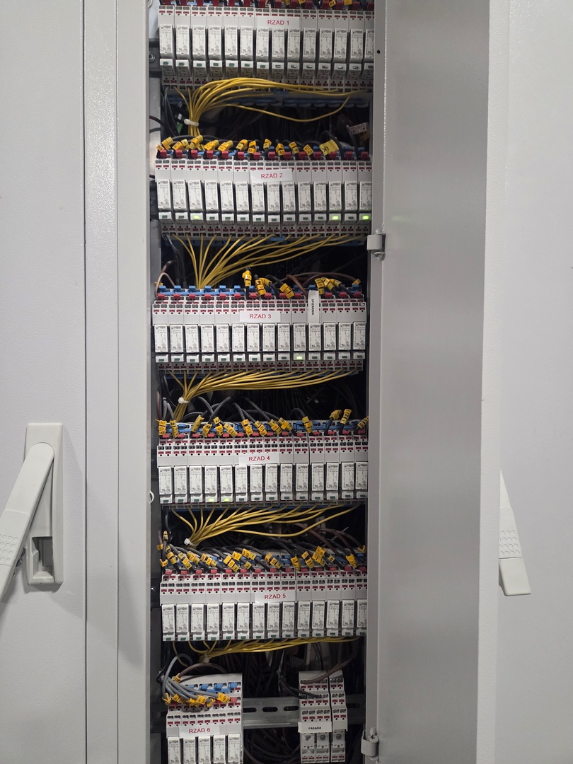

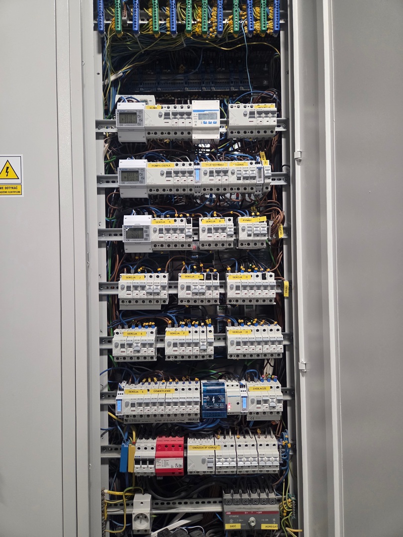

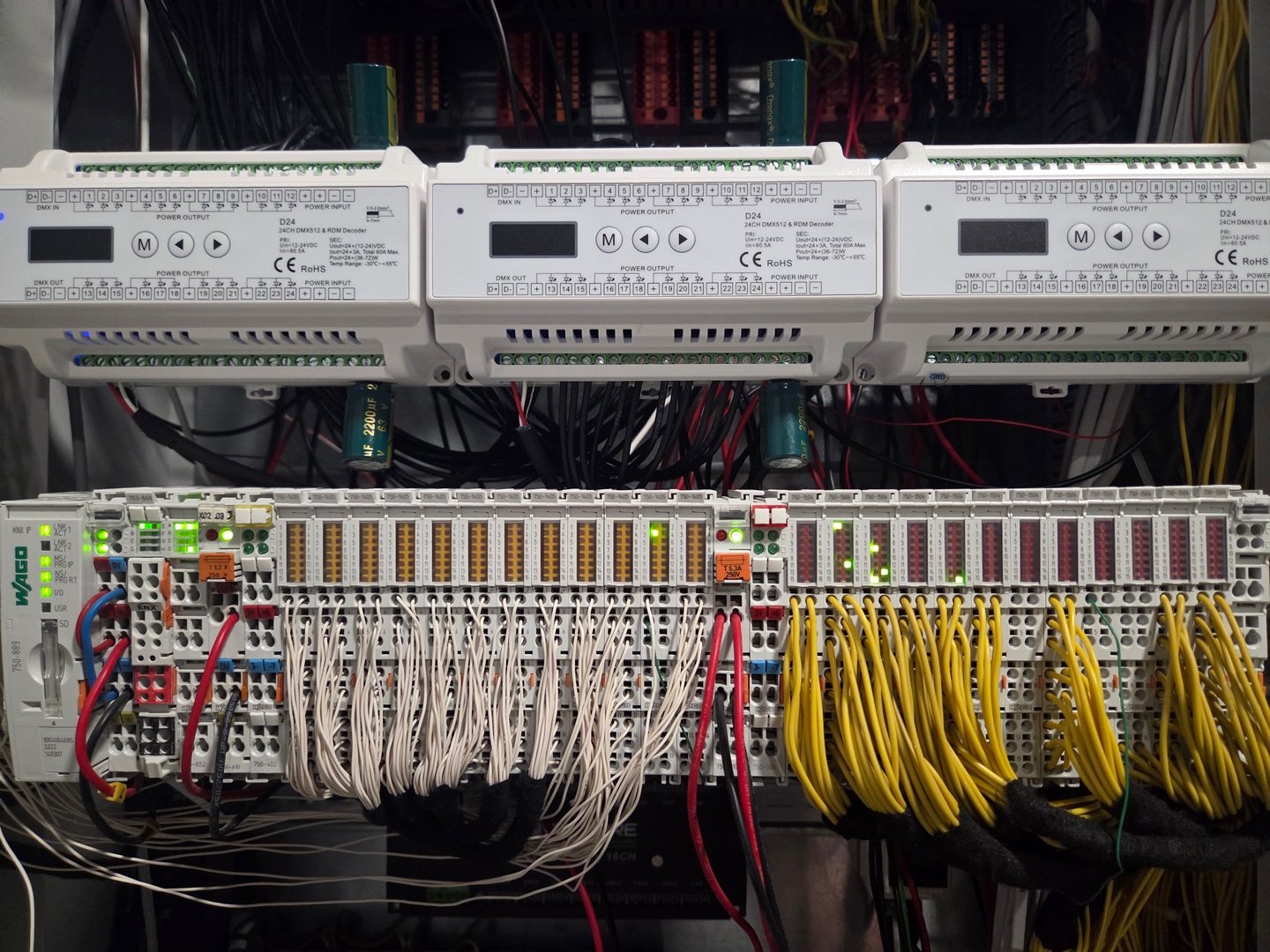

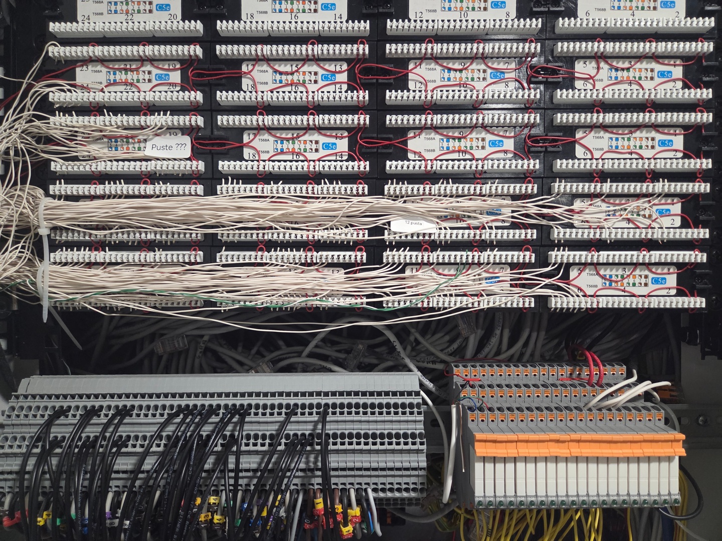

@alien pyknij jakąś fotkę jak te kable zorganizowałeś - może mnie zainspirujesz na przyszłe moduły
Dodane : 21/10/2021 11:17 pm

@adrian Niestety u siebie mam tylko FBs 24Y a te bezpośrednio łączysz do przekaźników, resztę mam z krosowaną w szafce LSA co z perspektywy czasu uważam za błąd. Jak i to że wsadziłem FBs 60 i  FBS 64XY z czasem zaczęło brakować mi wyjść natomiast zostały nie wykorzystane wejścia nie mówiąc o miejscu. Ale to było trochę czasu temu jeszcze bez OH więc miałem tam jeszcze podłączone takie wynalazki jak moduł VOM i GPRS i sterowniki do led po Modbusie. Mam natomiast zdjęcia gdzie u klient kupił prawie gotowy dom ktoś tam próbował robić IB ale skończyło się na przekaźnikach bistabilnych które na szybko poskręcał na kostkach. Zdjęcie jest już jak zacząłem robotę widać założone zugi i wycięte troche kabli. Ostatnie to już praktycznie końcówka roboty. https://photos.app.goo.gl/4qcUyRrvuPpYqkvu7 zajęło mi to 3 dni roboty łącznie z namierzeniem i opisaniem przekaźników i wyłączników.
Jeszcze odnośnie żarzących się LED może być kilka przyczyn długie przewody w których się coś indukuje albo odłączany N od zasilacza zamiast Fazy.

@alien bardzo ładnie rozszyta rozdzielnica.

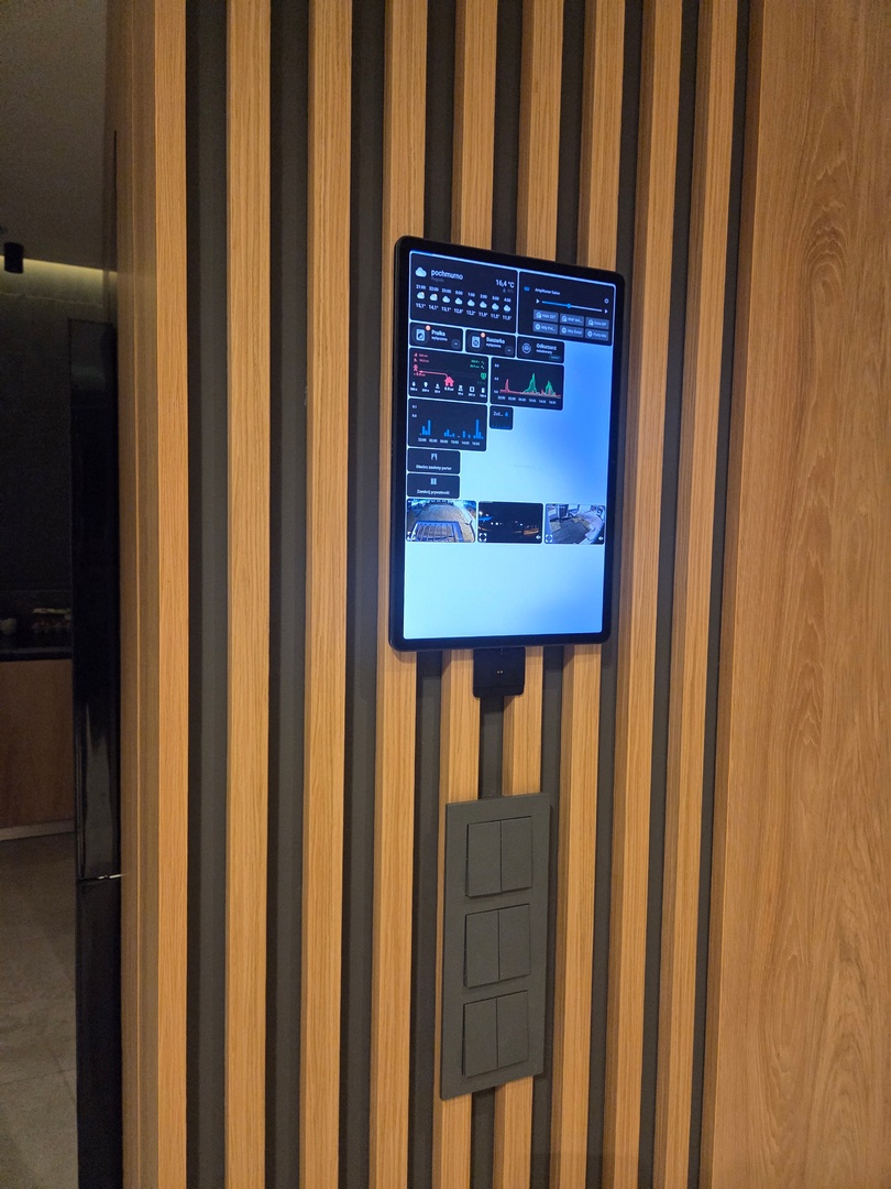

@adrian napisał że Weinteki są "drewniane i nadają się do fabryki". Trzymam się tu odmiennego zdania, bo mam 8 sztuk w domu (sypialnia, salon, kuchnia, biuro, pokoje dzieci, garaż, pralnia, hol). Konkrety:
  • Serii eMT3000 rzeczywiście są fabryczne — duże, plastikowe, kanciaste. Nie do salonu
  • Serii cMT-X (cMT3162X, cMT3152X) — to jest zupełnie inna liga: aluminiowa obudowa, 1024×768, multitouch, gesty, glass-edge — wyglądają jak iPad podtynkowy. Cena 4-7× wyższa niż eMT, ale dla rezydencji to się broni
  • Custom UI w EasyBuilder Pro to dziś nie jest "drewniany interfejs siermiężny" — można robić skórki niemal jak w mobile aplikacji jeśli się chce (albo komuś się zleca 🙂 )
  • Klucz: integracja z PLC: Weintek + Fatek przez Modbus TCP out of the box — jeden klik w driverze EasyBuilder Pro i jedziesz. Tablet OH/HA via WiFi vs lokalny panel via Ethernet — różnica responsywności jest odczuwalna (panel: <50 ms, tablet WiFi: 200-500 ms zależnie od jakości sieci)
Mój zalecany hybryd: panel Weintek cMT-X w głównych pomieszczeniach + HA na tablecie/telefonie jako backup i remote control. Najlepsze z dwóch światów.

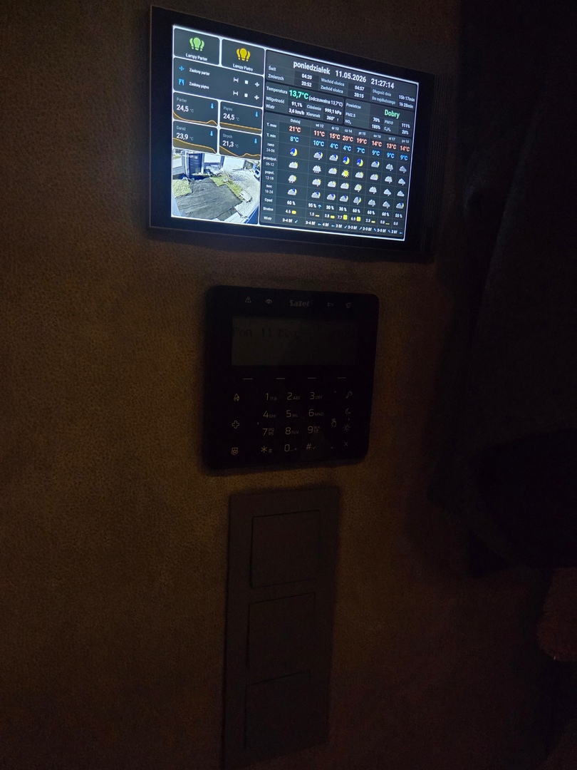

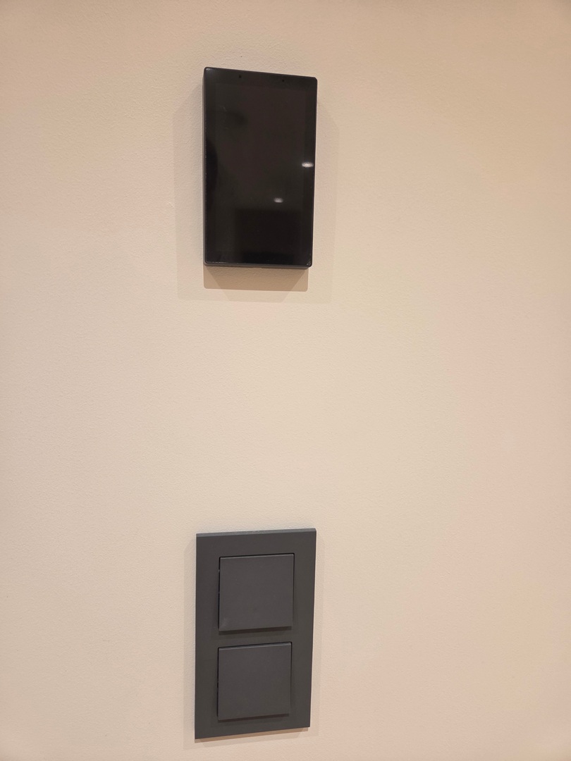

Cześć, dziękuję wszystkim za cenne uwagi i pomoc.
Dom już stoi i działa, więc opiszę tylko jak ta historia się ostatecznie zakończyła 🙂

Ostatecznie serce domu stanowi Wago 750-889, który udało mi się dostać w dobrych pieniądzach ponieważ był zastępowany nowszym PFC200.
Sterownik wspiera obsługę KNX co mi się dodatkowo podobało, ponieważ zakładałem, że dom i tak będzie posiadał magistralę EIB i kiedyś sam sobie zmajstruje trochę czujników po KNX na UART Siemens'a (moduły po 100 PLN).

Dom jest generalnie rozłożony w gwiazdę, skrętki w każdej puszce włącznikowej ale gniazdka są sterowalne tylko w tych miejscach, w których zakładałem, że będzie taka potrzeba czyli lampy gniazdkowe, żelazka itp.
Do tego wszędzie jest pociągnięta magistrala KNX, o której już pisałem.
Pod ledy białe i RGBW doprowadzone wszędzie przewody 2,5mm z rozdzielnicy (24V na zasilaczach Mean Well NDR).
Sterowanie oświetleniem i podstawowymi funkcjami domu, bramy, drzwi, gniazdka itp. z poziomu Wago.
LED'y sterowane przez chińskie kontrolery DMX oraz bramkę Artnet również z poziomu Wago.
Wago współpracuje z Home Assistant postawionym na Synology NAS przez MQTT oraz Modbus tzn. w HA przygotowałem sobie custom komponenty, które ustawiają rejestry przez Modbus i odbierają stany przez MQTT.
Pozostałe integracje już z poziomu Home Assistant (alarm, pompa ciepła, falownik, rekuperator, google i inne sprzęty) w tym również bezprzewodowo komponenty Zigbee jak np. czujniki obecności, czujniki klimatu, przyciski czy gniazdka oraz ESPHome jak np. sterowanie projektorem, czujnik poziomu wody deszczowej, pomiar zużycia wody przez dom itp.
Kiedyś pewnie przerobię część bateryjną na KNX.
Przekaźniki do oświetlenia Relpol RM85-5021-25-1024 Inrush, przekaźniki do rolet Finder 40.61.9.024.4000, przekaźniki sygnałowe i do małych prądów chińskie noname. Relpol oraz Inrush jeszcze nigdy się nie skleiły czy uszkodziły natomiast chińczyk już raz się skleił sterując np. wzmacniaczem 100W - kiedyś poszukam lepszego zamiennika pod te podstawki.
Panele na HA, w tym jeden z domofonu Akuvox 8", 2 używane tablety Lenovo Tab P12 12,7" i w pokojach NSPanele Sonoff 120 pro.
Ekrany wyzwalane czujkami alarmowymi, kamerkami oraz w salonie laserowym czujnikiem DRL-12, który świetnie się sprawdza w tej roli.
Robiłem podejście do manipulatora Satel INT 10", ale to była porażka, obsługa SIP działała fatalnie, jakość wyświetlacza również kiepska.
