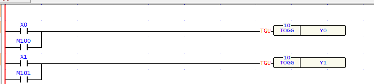

mam kawałek kodu w drabince zapisuję sobie jako bity w rejestrze poszczególne włączniki wtedy zerując dany rejestr mogę wyłączyć daną grupę świateł całą możliwa automatykę mam na Fateku dom funkcjonuje praktycznie normalnie kiedy bawię się OH. Czy masz monostabilny czy bistabilny włącznik to tylko kwestia w drabince wykrywania zbocza.
Warto zmapować X i Y do znacznie ułatwia i drabinka jest czytelniejsza czyli coś takiego:
X0->M100
X1->M101
X2->M102
Y0->M201
Y1->M202
Y2->M203
potem w kodzie używasz odpowiedniego M.
2.5 to wersje Milestone i snapshot
sudo openhabian-config i tam w openhab related masz stable, testing czyli MileStone i snapshot
nie wiem jak wygląda sprawa instalacji w Qnapie ale zawsze możesz ręcznie doinstalować z repozytorium.
po takich zabawach warto zawsze zrobić:
sudo systemctl stop openhab2.service
sudo openhab-cli clean-cache
sudo reboot

Wieczorem, wrzucę drabinkę,
do rejestru masz komendy mov a bity bitwr i bitrd
OH na UP board mam jeszcze RPi 3b z SSD ale do testów.
Jakie masz włączniki mono czy bistabilne?
