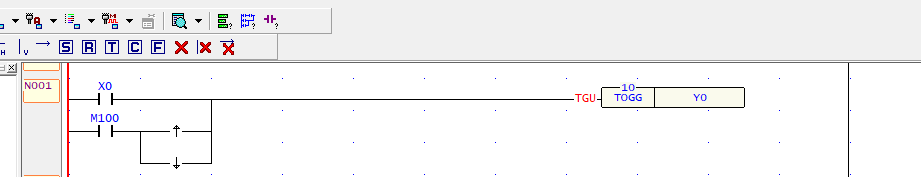

Fizyczne przyciski działają ok.
Z OH jak muszę zeby zaświecić kliknąć włącz i świeci i jest ok ale żeby zgasić muszę kliknąć wyłącz i włącz i dopiero gaśnie

Ok 🙂 w OH masz bistabilne załatwiało się to chyba opcją autoupdate=false w załączniku masz drabinkę z którą będzie działać tak jak jest.
EDIT:
wersja uproszczona do M200 podpinasz OH masz dwie linie jedna wyzwalana zboczem narastającym druga opadającym

Problem z przyciskiem rozwiązany zboczami w PLC :)))) nic w OH nie zmieniałem. Podświetla mi się aktywny przycisk jak wcześniej.
Jak obsługujesz bity PLC z OH?
Dla mnie trochę nagmatwane.... X0 ręcznie aktywuje M200 to z kolei TOGG M20 a on zapisuje bit do rejestru w komórce 0.
Automatyczny odczyt bitu 0 odczytuje i aktywuje M400 a on Y0
