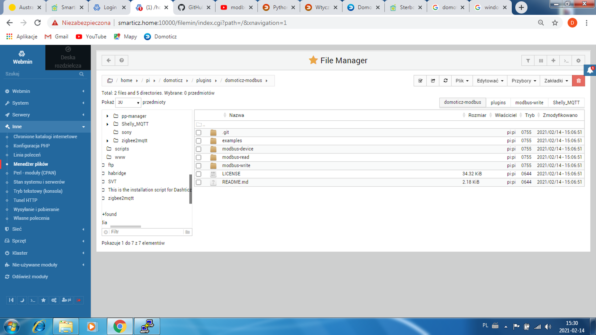

Witam . Robię kolejne podejście do pluginu modbus domoticz  . Czy może mi ktoś wytłumaczyć łopatologicznie gdzie dokładnie mam umieścić te foldery ,instaluję w home/pi/domoticz/plugins i pojawia mi się nowy folder o nazwie domoticz -modbus ale plugin nie pojawia mi się na liście pluginów domoticz .W instrukcji piszą tak :
Installation
Place the folders inside the domoticz plugin folder, for example like this construction:
/home/pi/domoticz/plugins/modbus-write/plugin.py
/home/pi/domoticz/plugins/modbus-read/plugin.py
Dodane : 14/02/2021 4:33 pm
Być może to pomoże : https://www.domoticz.com/wiki/Using_Python_plugins
A w szczególności instalacja python3-dev
Dodane : 14/02/2021 5:00 pm
