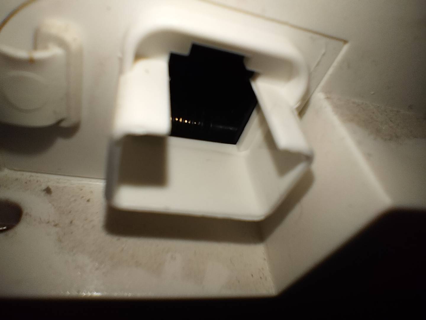

(@doctorek78)
Wpisów: 13
  • IMG20250222192409
Dodane : 22/02/2025 7:26 pm
(@doctorek78)
Wpisów: 13
Jest pod gumką. Gniazdo jest, może słabo widać na zdjęciu ale jest. Żadnych plomb ,w instrukcji producent pisze że jest to gniazdo dla klienta.
Dodane : 22/02/2025 7:27 pm
No to może na początek samemu np takie coś zbudować i zobaczyć czy działa: https://github.com/daniel-jong/esp8266_p1meter
