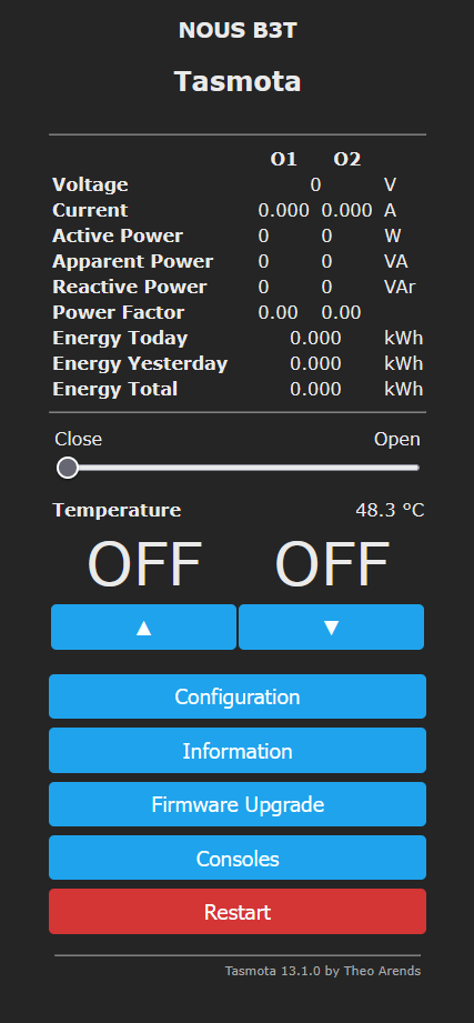

Tasmota bez problemu pozwala na obsługę procentowego otwarcia, kalibracja itp w samym firmware.

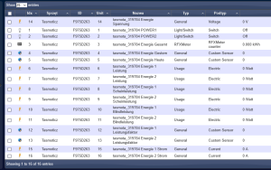

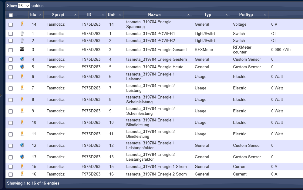

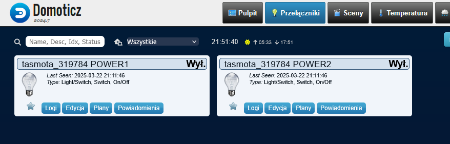

Trochę mnie to zainspirowało i kupiłem sterownik NOUS B3T https://nous.technology/product/b3t.html
Udało sie go skonfigurować do pracy z roletami:
NOUSB3T
Niestety po dodaniu go do Domoticza już nie jest tak kolorowo ze sterowaniem:
Domoticz
Domoticz2
Jak widać w Domoticz brak procentowego sterowania oraz guzika STOP ogólnie chyba plugin Tasmoticz-a nie jest przystosowany do sterowani roletami.
