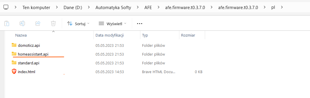

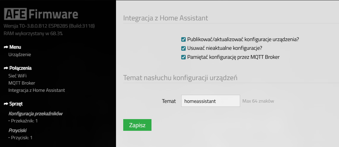

Wersja sonoff R4 ma na pokładzie esp32c3 , więc albo masz inną wersję albo się pomyliłeś i masz wgraną inną wersję, ale mniejsza z tym. Ważne jest żeby wgrać wersję przeznaczoną pod HA, a nie wszystkie takie są 🙂
Po wgraniu prawidłowej będziesz miał oprócz konfiguracji Brokera, zakładkę integracji
Porównaj ze swoim i jak masz inaczej to masz złą wersję.
Powinna to być ta wersja

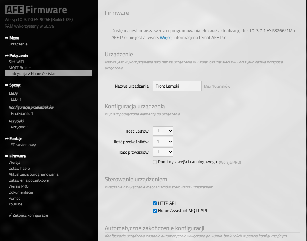

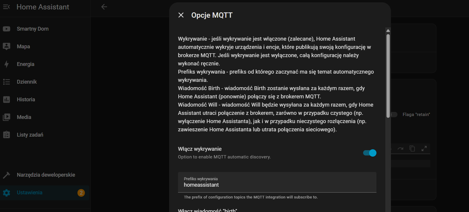

W HA masz włączone wykrywanie i prefix ustawiony?
Masz tak ustawione w AFE i ten sam prefix jak w HA?
