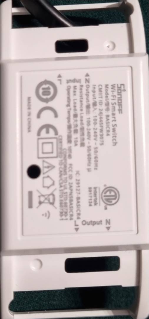

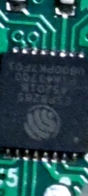

Przełącznik to Sonoff BASIC R4
20260207 181653
z ESP8285 (niestety nie udało mi się lepszego zdjęcia zrobić, ale da się odczytać)

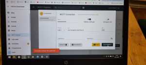

@ISOM
zainstalowałem MQTT EXPLORER ale niestety nie chce się uruchomić (albo nie wiem jak z tego korzystać)
20260208 122441

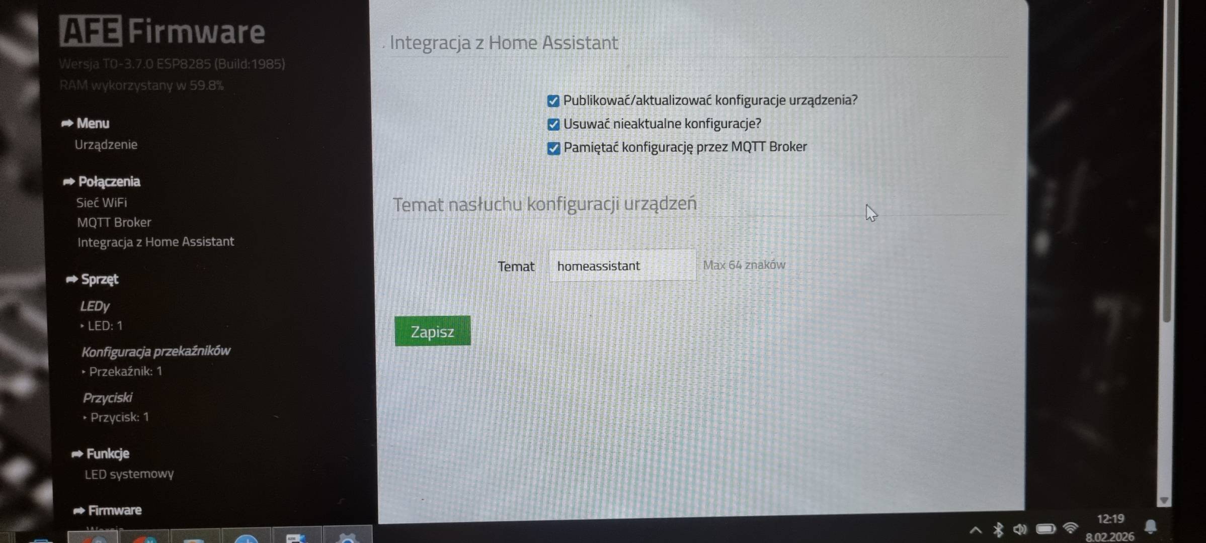

@ADRIAN
tak, mam ustawione wykrywanie i taki sam prefix w AFE i HA
20260208 123026
Panowie proszę o pomoc, co robię źle???
To co wstawiłeś mówi znacznie więcej niż poprzednie wpisy, z tego co widzę to pomijasz poświadczenia mqtt dlatego explorer nie chce się uruchomić. Trzeba podać usera i hasło do brokera.
Mogę śmiało przypuszczać, że w AFE też tego nie uzupełniłeś i dlatego moduł nie łączy się z brokerem.

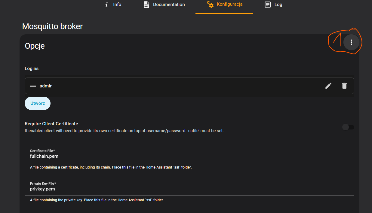

Jeżeli nie robiłeś tego sam albo powierzyłeś ustawienie hasła samemu HA to user: homeassistant , a hasło to bardzo długi ciąg znaków utworzony przez system. Najlepiej zatrzymać dodatek MQTT Broker, wejść w konfigurację dodatku kliknąć to co zaznaczyłem
następnie edytuj w trybie Yaml i wklej sobie mój konfig ustawiając swojego usera i swoje hasło
potem zapisz zmiany , uruchom dodatek ponownie.
Ostatnia rzecz to w samym HA w ustawieniach -osoby -użytkownicy dodaj nowego użytkownika np mosquitto z nazwą taką jak podasz w konfiguracji i takim samym hasłem. Po tym wszystko powinno ruszyć
