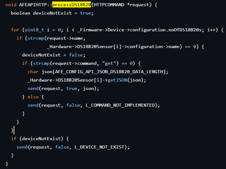

hm.... cos tego nie udokumentowałem, sprawdź może:
http://192.168.1.193/?device=ds18b20&name=1&command=get
no niestety zadna opcja mi nie dziala.
sprawdziłem na 100% musi być małymi ds18b20
http://192.168.1.193/?device=ds18b20 ....

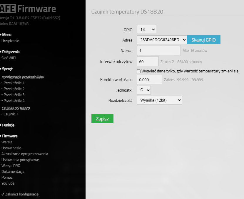

blad jest ze nie moze odszukać sensora o takiej samej nazwie
z Twoich screenow wyglada ze jest jest ok nazwa sensora 1 szukasz po name=1 hm....
nie masz tam jakiejś spacji - przed-po, jakiś copy/past ukrytych znaków
mozesz sprobowac 'abc' zamiast 1?
pokaz, json po tym
pzdr.a
Wiesz co sprawdzilem z CURLA i jest OK małymi literami
C:\Users\Jacek>curl "http://192.168.1.195/?device=DS18B20&name=1&command=get"
{"device":{"type":"DS18B20","name":"1"},"command":"get","data":"Urządzenie o takiej nazwie nie istnieje","status":"error"}
C:\Users\Jacek>curl "http://192.168.1.195/?device=ds18b20&name=1&command=get"
{"device":{"type":"ds18b20","name":"1"},"command":"get","data":{"temperature":{"value":23.375,"unit":"C"}},"status":"success"}
ale przegladarka CHROME zamienia małe litery z URL na duże nie wiedzieć czemu po wbiciu ENTER i wysyla duzymi
