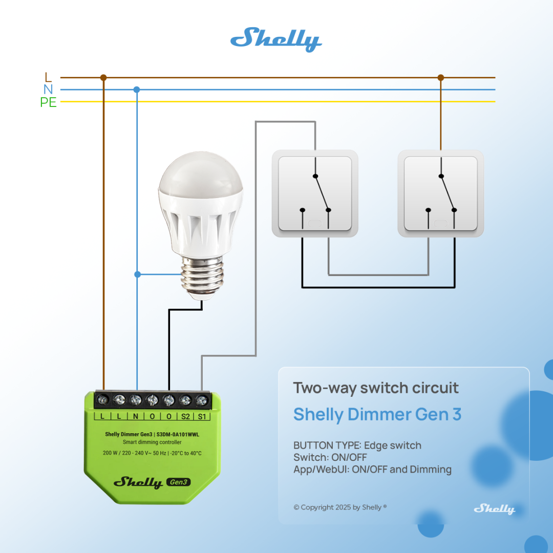

Ma problem z podłączeniem shelly dimmer, w instalacji gdzie mam 2 włączniki schodowe i jeden krzyżowy. Podłączam wg schematu.
large
Ale niestety dochodzi do sytuacji że jeden z włączników schodowych nie reaguje. Może są wstanie Państwo pomóc? Czy to kwestia konfiguracji appki, czy ma znaczenie przy którym włączniku schodowym podłączam shelly? czy może powinienem przy dwóch zainstalować?  Może jesteście wstanie pomoc?

czy to jest na 100% tak podłączone?
Ile było przewodów w puszcze gdzie jest włożony ten moduł? Jeśli dobrze liczę powinno było być co najmniej 7
  • 230v + N (wejście)
  • przewód do żarówki -> L + N (Wyjście)
  • 3 żyłowy do drugiego włącznika
pzdr.a

N i L plus 2 korespondencyjne.

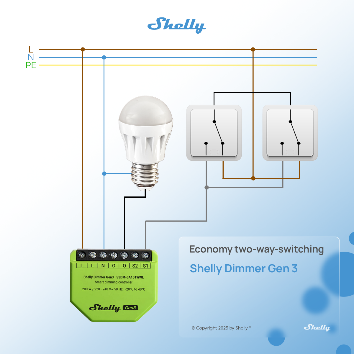

Przy dwóch schodowych i krzyżowym musisz użyć takiego schematu
Albo wymienić  wszystkie trzy wyłączniki na przyciski dzwonkowe
Schemat, którego używasz bez krzyżowego jest ok , jednak gdy pomiędzy schodowymi jest krzyżowy który miksuje dwie żyły korespondencyjne, w jednym z położeń krzyżowego na wejściu S1 pojawi się stała faza L , której nic nie rozłączy oprócz tego krzyżowego.
Dodatkowo działanie schodowych w takim układzie też będzie zaburzone
