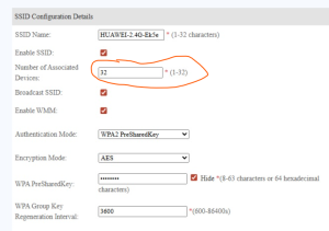

To nie ja wymyśliłem tylko twoje obrazki to mówią

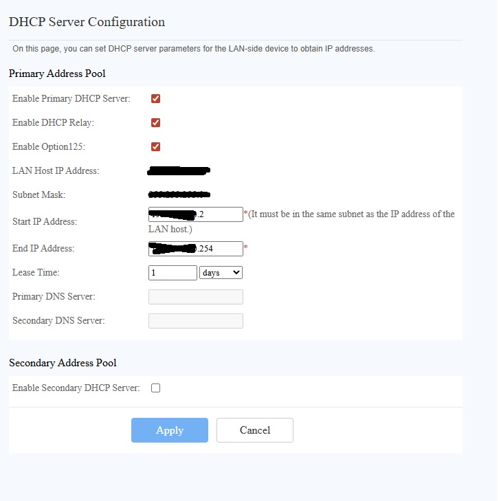

Masz takie ograniczenie na pasmo , więc masz tani konsumencki model routera , nie pokazałeś jeszcze zakresu DHCP jaki masz ustawiony a to też ma znaczenie bo jeśli zakres jest wąski i inne urządzenia nawet po kablu "zabierają" z tej puli, to może zacząć brakować dla innych, stąd po restarcie zaczynają działać te które są na stałe zasilone, potem przychodzą włączane czasowo i zaczyna się cyrk.

@isom pewnie ma standardowo, pełen zakres tak się domyślam. Dzierżawa domyślnie trwa 24h, wiec nie zrobi się miejsce po 15 min.

(@lm)
Wpisów: 24
gdzie sprawdzić ten zakres DHCP ? to wrzucę screena dla pewności
Dodane : 10/02/2026 3:08 pm
Wpisów: 1480
@lm w sekcji lan - dhcp

(@lm)
Wpisów: 24
hngf
Dodane : 10/02/2026 3:23 pm
Wpisów: 1480
@lm tu masz ok. standard 253 adresy
