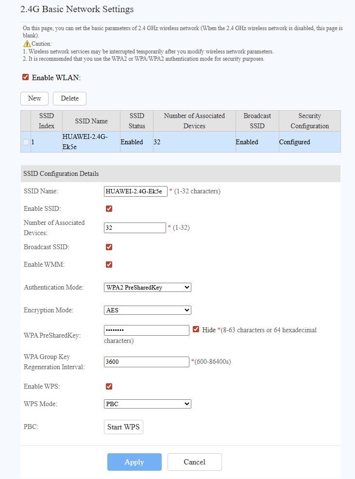

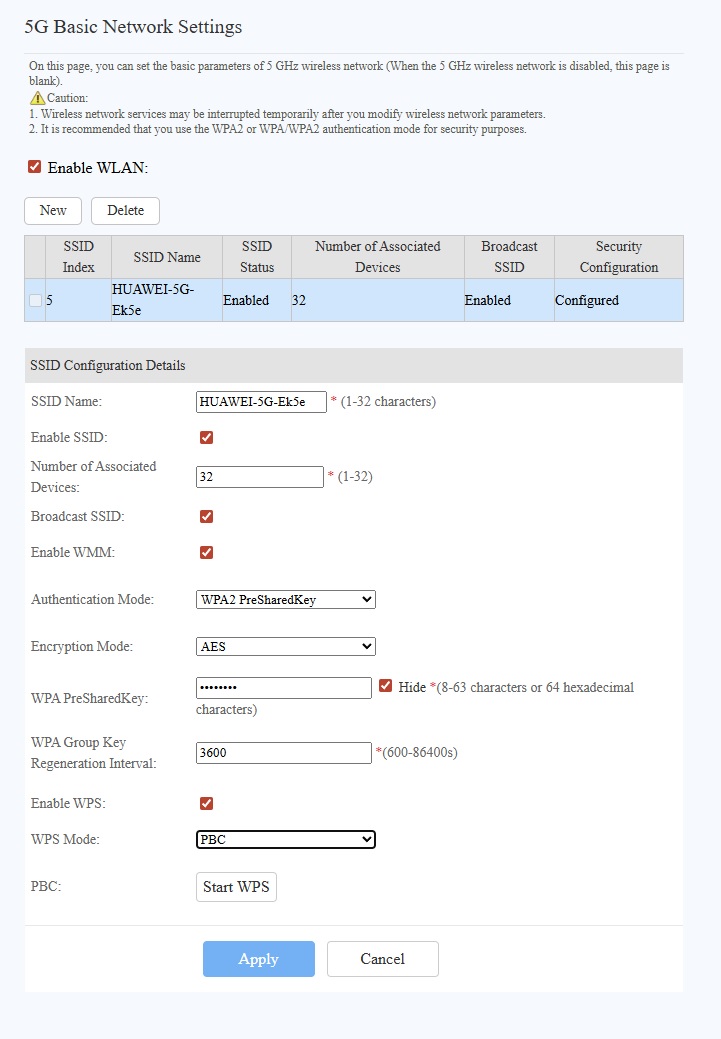

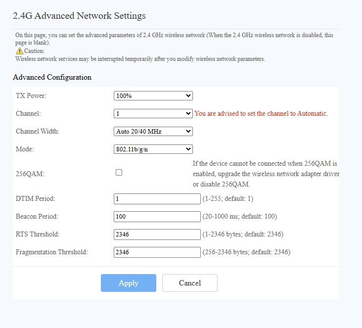

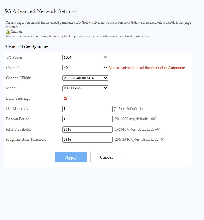

Wrzucam jeszcze screeny z ustawień wifi, może tutaj coś jest nie tak...

@lm nie ma tu nic niestandardowego. Na potrzeby IoT ustawiam szerokość pasma na 20MHz i pasmo b/g.
Jak dostawisz zanim prostego AP, na potrzeby IoT spokojnie wystarczy, to w tym miejscu wyłącz 2,4GHz i ustaw takie same SSID i hasło. Unikniesz konfiguracji modułów.

Z tych obrazków wynika że ten router może obsłużyć max 32 urządzenia po wifi, policz w głowie ile masz telefonów, urządzeń typu sonoff i wszystkiego co działa po wifi , może ta maszyna nie nadaje się do twojego domu 🙂

To jest już granica, a wszystko jest teraz włączone, bo może TV też masz po wifi i np telefon żony, która teraz jest w pracy. Ile masz nieaktywnych ?
Przy tym stanie rzeczy, ten wzmacniacz jest tylko większym złem niż pożytkiem, bo też jest urządzeniem po wifi, mam nadzieję że to rozumiesz
Moim zdaniem masz dwa wyjścia, albo pisać do operatora żeby wymienić router na taki co obsłuży do 250 urządzeń, albo zrobić tak jak radziliśmy z kolegą @pawell32, czyli dołożenie swojego routera
