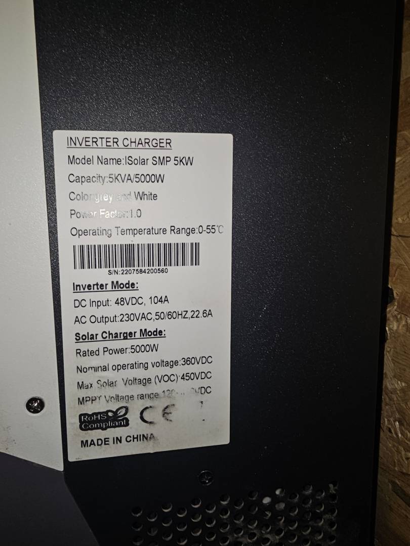

Witam mam pytanie czy taki falownik podłączyłeś
20251018 180528

Witam, dawno nie zagladale tutaj, ale sadze,ze mój to klon tego , albo starsza wersja
