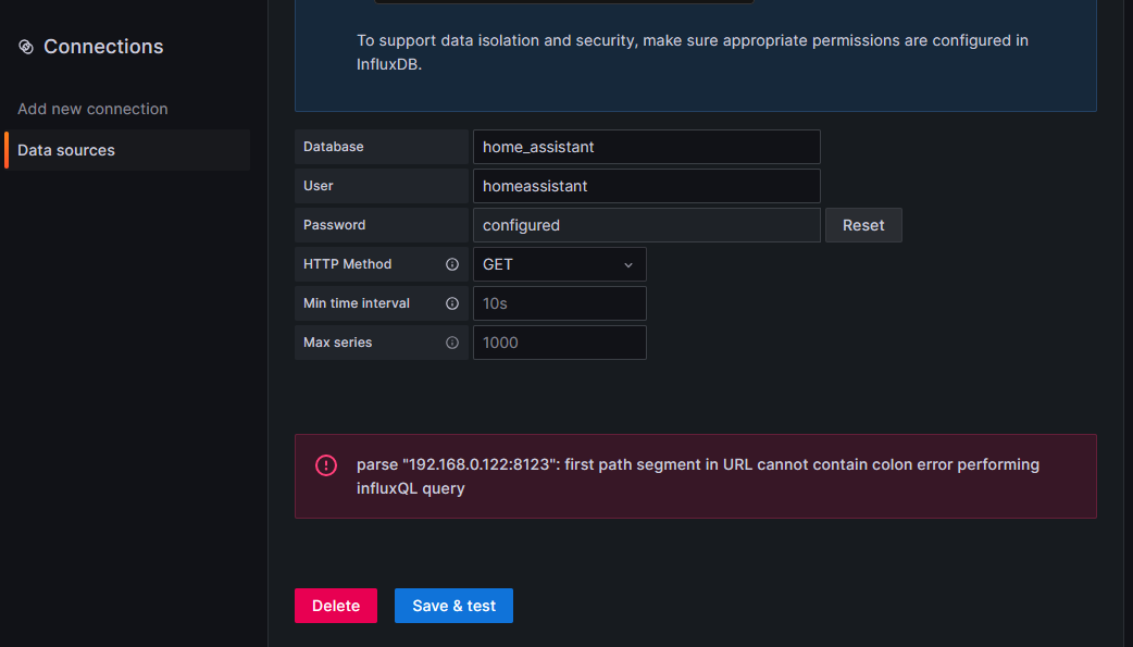

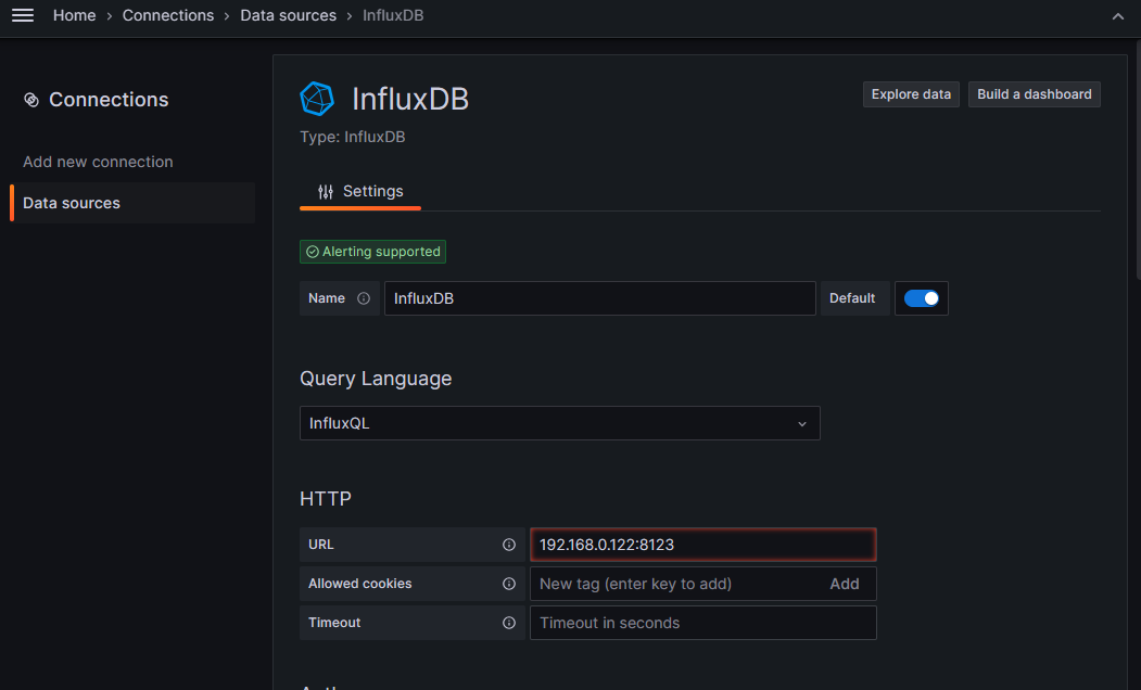

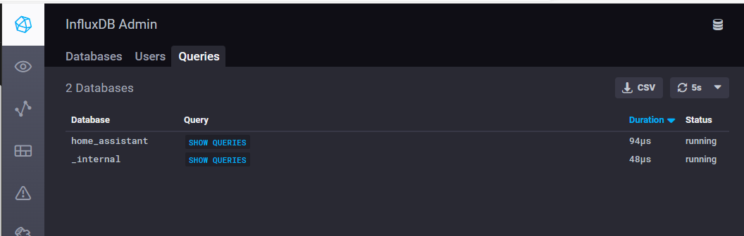

witam, mam problem z poprawną konfiguracją Grafany z bazą InfluxDB, niby zrobiłem wszystko jak podają w poradnikach a jak zapuszczę save & test to wywala błąd i to dziwny błąd, tak to wygląda:
HA stoi na tym adresie co wpisuję czyli:
ma ktoś pomysł gdzie może być błąd ?
kombinuję z różnymi wpisami i bez rezultatu

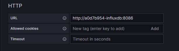

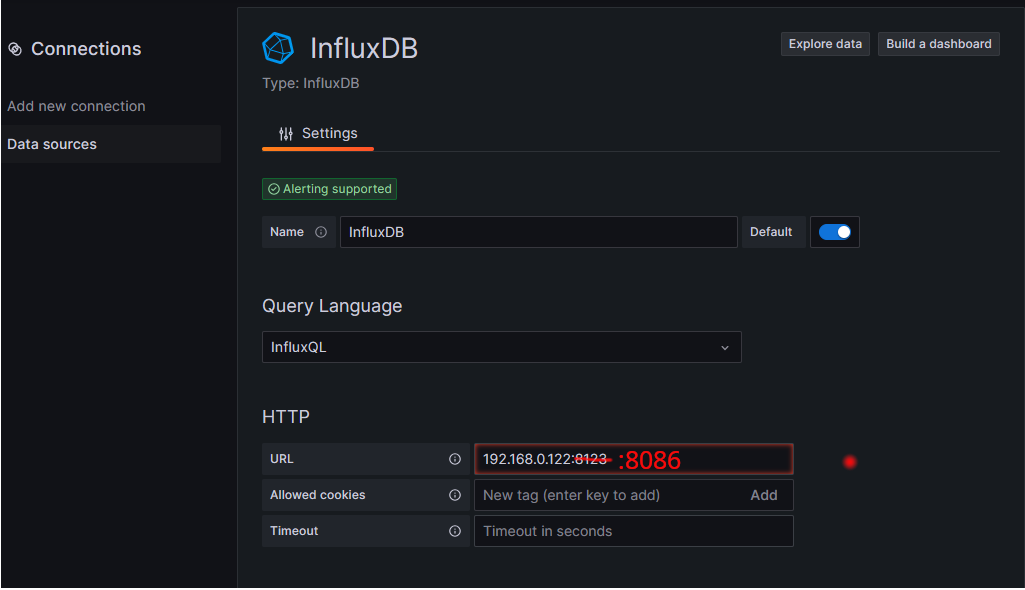

tu podajesz namiar na bazę, a Influx to port 8086
Screenshot 20231108 182841
Dodane : 08/11/2023 6:32 pm

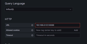

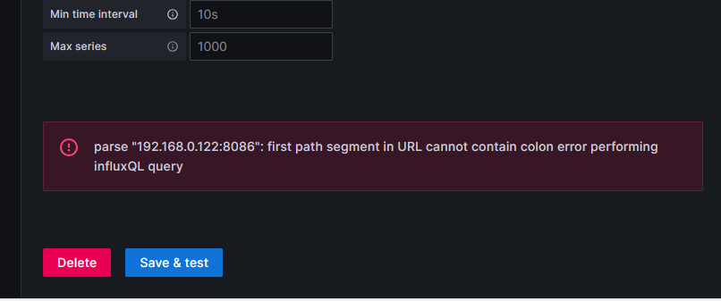

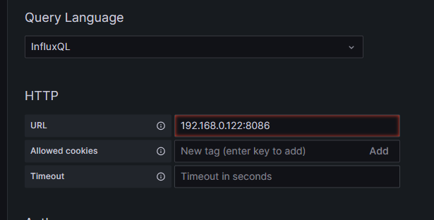

też próbowałem z 8086 i też jest błąd:
a wpis w configu mam taki:
influxdb:
host: a0d7b954-influxdb
database: home_assistant
username: homeassistant
password: ***************
max_retries: 3
default_measurement: state
Dodane : 08/11/2023 6:59 pm
Wpisów: 1483
@zibi w polu host wpisz adres ip
Dodane : 08/11/2023 7:11 pm

w configu ?
influxdb:
host: 192.168.0.122:8086
max_retries: 3
też dalej błąd

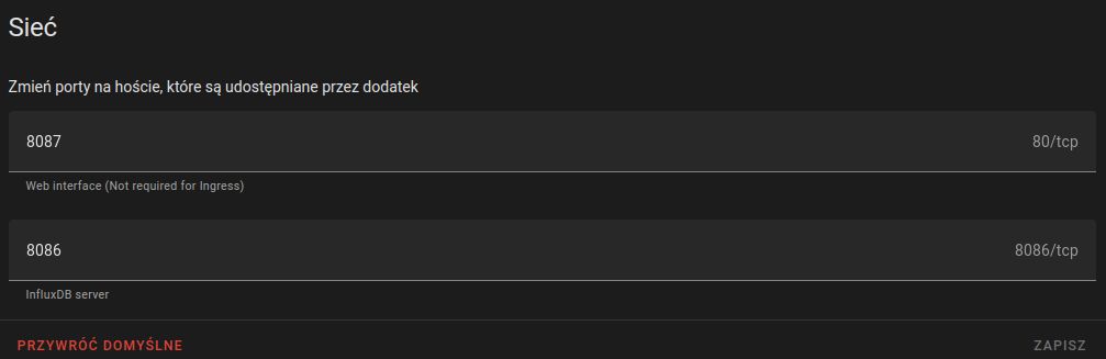

Wpisów: 1483

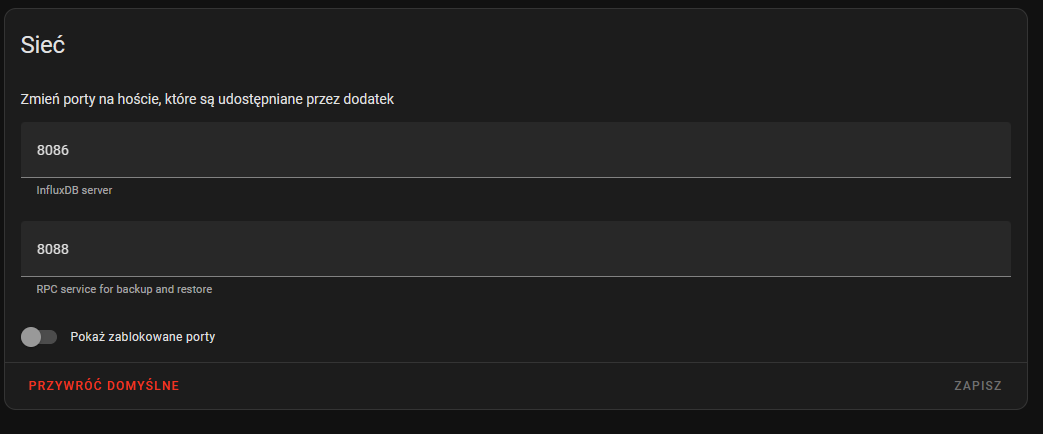

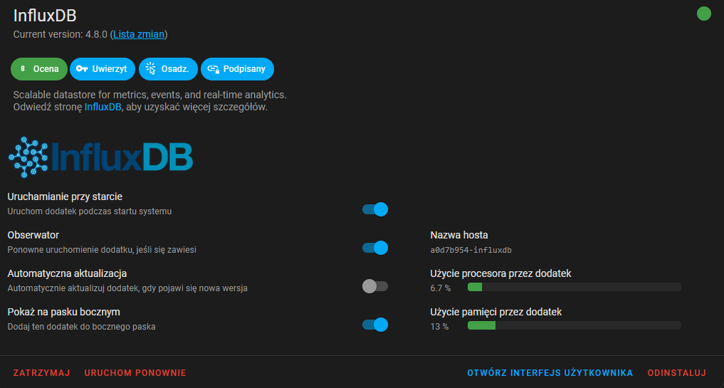

wejdz w dodatki i sprawdz czy działa Influx i co masz w kofiguracji, może masz wpisany inny port.
Zobaw co masz w logach

u mnie jest tak:
Dodane : 08/11/2023 8:23 pm
Wpisów: 1483
@zibi a działa? jest uruchomiony?
Dodane : 08/11/2023 8:40 pm

nie bardzo wiem gdzie sprawdzić, znalazłem cos takiego:
Dodane : 08/11/2023 8:51 pm

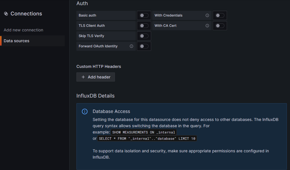

Ja bym wpisał hasło do bazy w konfiguracji grafany, a w HA config bez portu w host , a jak ma być port to poniżej , przykłady dla obu wersji w dokumentacji https://www.home-assistant.io/integrations/influxdb/
dla wer 1 przykład poniżej, oczywiście IP i port jest wymyślone

@zibi ustawienia - dodatki - influxdb
Dodane : 09/11/2023 8:45 am
 zibi
(@zibi)
Wpisów: 159

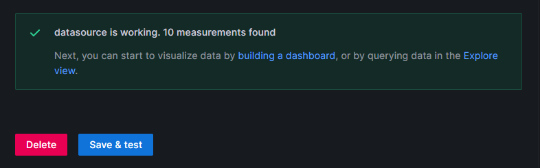

problem rozwiązany,
poprawny wpis to :
i dopiero po tym zadziałało jak powinno:
więc jadę dalej 😀

I jak tam? Pojechałeś dalej z bazą InfluxDB i z Grafaną? Sam będę zaraz z tym walczył. Może masz jakieś podpowiedzi w tym kierunku? Na zrzucie ekranu widzę, że domyślnie znalazło Ci "10 measurements". Czy one od razu są zapisywane i mogą być wizualizowane czy trzeba jeszcze coś zrobić?
