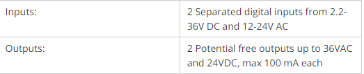

Jeszcze jedno, czy ktoś testował to https://shellysa.co.za/products/relays/shelly-uni/
widze ze ma 2 wyjścia ale nie jestem pewnien czy sa bezpotencjałowe.
Dodane : 15/11/2023 1:49 pm
Wpisów: 1483
@bestb tak, bezpotecjałowe - max. 100mA
Dodane : 15/11/2023 1:55 pm
