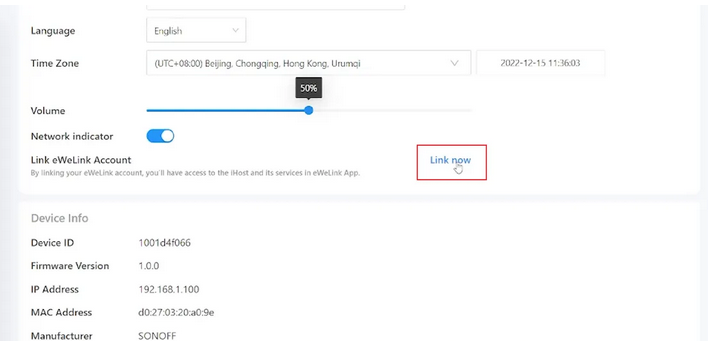

Witam wszystkich.
Jestem świeżakiem jeśli chodzi o iHost. Mam pewien problem z dodaniem iHost'a do aplikacji eWeLink.
Przy pierwszym uruchomieniu w ustawieniach iHost'a pojawił się przycisk "Link now" (zrzut ekranu) po kliknięciu którego urządzenie sparowało się z aplikacją za pomocą stworzonego konta.
aaa
iHost był widoczny w aplikacji i od razu wyskoczyła opcja aktualizacji urządzenia do wersji 1.13.0. Po zaktualizowaniu do najnowszej wersji aplikacja nie widzi Ihost'a i nie potrafi go znaleźć. A przycisk z ustawień zniknął.
Czy jest na to jakiś patent? A może jest inna lepsza apka, która znajdzie iHosta? Na razie na początek mam w planie korzystanie z czujników Zigbee, których podgląd będzie w telefonie. Z czasem system będzie rozbudowywany

Cześć.  Nie wiem po co walczyć z tym bys go widział w ewlink i tak nie można nic tam ustawić. Proponował bym zrobić tylko restart do ustawień fabrycznych, moze ci wróci ten przycisk.

Mam ten sam problem. A połączenie ewelink jest mi potrzebne do otrzymywania alarmów w aplikacji ewelink z czujników zieebe podłączonych do IHOST .
Mam pytanie czy wiecie gdzie można pobrać plik firmware.  Zaznaczam że przycisk resetu do przywracania ustawień fabrycznych nie działa. Będę wdzięczny za pomoc.

Mam tak samo.
Poradzilem sobie z uruchomieniem ihost w ewelinkCUBE, mam dodane kilka urzadzeń zigbee.
Nie potrafię sobie poradzić z zrządzaniem tymi urządzeniami w aplikacji Ewelink na androidzie.
W drugą stronę, zarzadzanie urzadzeniami dodanymi do ewelink dziala na Cube po dodaniu aplikacji ewelink z dockera.

@olo Jeśli dobrze cię rozumiem dodałeś te urządzenia pierw w ihost jeśli tak nie bedziesz ich widział w evelink, odwrotnie tak, pierw dodajesz do evelink i potem synchronizujesz z ihost.

Rzeczywiście tak zrobiłem, to znaczy, że dodałem urzadzenia do ihost (przez ewelink cube), a to dla tego ze ewelink NA SMARTFONIE wymaga dodatkowego urzadzenia w postaci bramkI SONOFF ZB-bridge-u lub pro. Szkoda, że nie doczytałem, bo ihost sporo kosztował i kupując go byłem przekonany ze ogarnę nim urzadzenia zigbee i matter jednocześnie. Tym czasem matter ogarniam w ewelink (bez możliwości sterowania urzadzeniami zigbee) a zigbee w ewelink cube na ihost z zainstalowanym dodatkiem ewelink w dokkerze. ... to akurat jest slabe i licze że któraś z aktualizacji pozwoli na używanie ihost jako bramki dla matter lokalnie, lub jak bede chciał zdalnie.
Chyba ze jest jakieś inne rozwiązanie?
