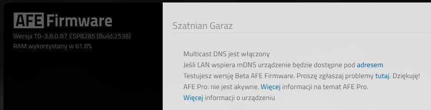

Chyba jednak problemem jest wersja softu AFE 3.8.0. Załaduję wersje 3.7.1 i dam znać co i jak. Z tym że wiąże się to z demontażem sonofa.

@daro1003 Spróbuj jeszcze nowszą wersję 3.8 b7 - z tego co pamiętam instalowałeś wcześniejszą
https://www.smartnydom.pl/download/afe-firmware-t0-3-8-0/

Wersje mam chyba aktualną:
Versja3.8
 Chyba że dziś / wczoraj wprowadziłeś jakieś zmiany.

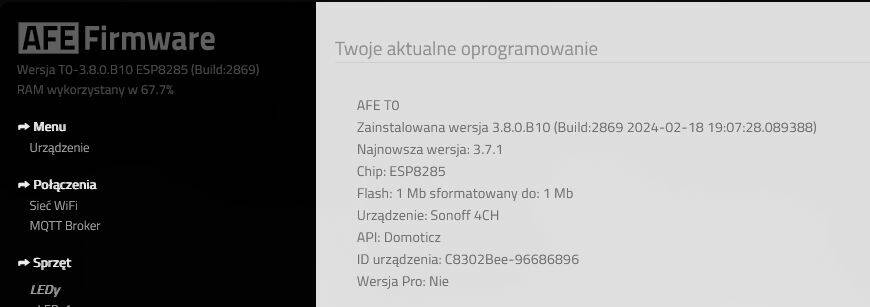

@daro1003 Beta10
  • prawdopodobnie będziesz musiał wgrać wersję z folderu: compressed.versions
  • daj znać jak będzie chodzić. Mam jeszcze kilka pomysłów jeśli Twój problem nie rozwiąże się z ta wersją

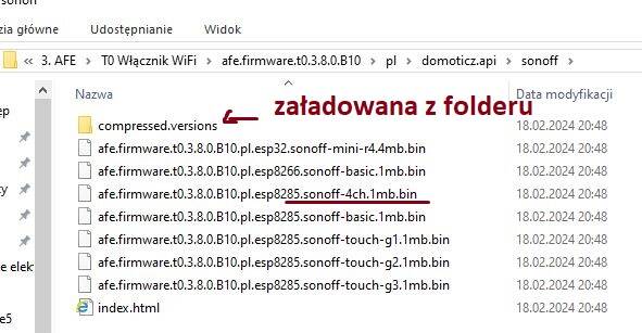

Załadowane:
CompresedVersion
AktualneAFE
Czym się różni wersja z folderu od wersji którą podkreśliłem ?
Fajnie że coś udało się Ci poprawić bo wczoraj i dziś to światło działa jak chce 🙂 Załadowałem do trzech sonoff gdzie miałem wersje 3.8.0 reszta jeszcze na 3.7.1 lub starszej.

@daro1003
  • to jest ta sama wersja tylko, że skompresowana. Dla urządzeń z 1MB Flash np, te sonoffy
  • led może migać więcej niż w 3.7. Miga, gdy coś wysyła / odbiera z sieci LAN

Hej @adrian nadal obserwuje takie zachowanie że w domoticz zgaszone a sonoff dalej nie zgasił lampy.
Wersja Wersja T0-3.8.0.B10 ESP8285 (Build:2869)

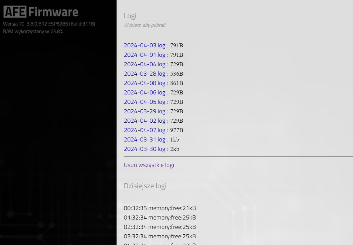

@daro1003 zainstaluj kolejną wersję może
W tej wersji są dostępne okrojone logi do ściągnięcia.

Hej @adrian w tej wersji też obserwuje takie działanie że Domoticz wykonuje skrypt i jest zgaszone a w domoticz natomiast światło się świeci.
Wchodzę w logi a tu pusto odświeżam i coś się pojawiło:
2024.04.08 21:54:15 => log:size:exeeded:9kB
Dodane : 08/04/2024 10:01 pm
@daro1003 ściągnij plik z log'ami bo pewnie jest widoczny
