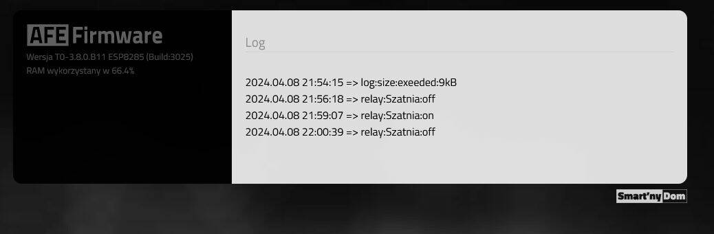

Właśnie @adrian że jak kliknę w logi to mam tylko tyle:
LogiTTyle
LogiTylemam

@daro1003 ahh przeoczyłem Twój post
wgraj wersję B12 tam jest zapisywanie logów do plików. W wersji B11 pokazywanych jest kilka ostatnich logów
https://www.smartnydom.pl/download/afe-firmware-t0-3-8-0/
