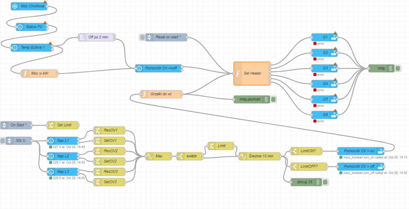

Moim skromnym zdaniem oba urządzenia nie są warte tej kasy. 1 to przekładniki do pomiaru napięć + SSR-y do załączania obciążenia , jedyna zaleta to czujnik temperatury do zasobnika CWU , 2 to zwykłe regulatory do kupienia u chińczyka po 30 zł za sztukę + zabezpieczenie i obudowa.
To oczywiście tylko moja opinia, chcesz wydać trochę kasy idź w wersję 1.
Chcesz to zrobić dobrze, postaw serwer HA  i zrób sobie taką automatyzację w NR
To robi więcej niż 1 i znacznie więcej niż 2
Potrzebna integracja falownika z HA i moduł z 6 przekaźnikami do załączania 6 grzałek zależnie od przewoltowania na każdej z faz.

To co masz nie jest może idealne, ale dobrze skalibrowane z dobranymi regułami w 80% zabezpieczy instalację.
Chcesz spróbować czegoś podobnego do wersji 2 to kup coś takiego https://allegro.pl/oferta/przekaznik-trojfazowy-do-fotowoltaiki-vp-3f10af-14885077564
Do tego trzy styczniki żeby podłączyć mocne grzałki i wychodzi około 400 zł.
To co pokazałem łatwo powielić bo mogę udostępnić gotowca, tylko trzeba sobie zorganizować komputer z HA i moduł wykonawczy
