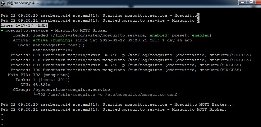

broker mqtt uruchomiony i aktywny na tej samej malinie co domoticz
status mqtt

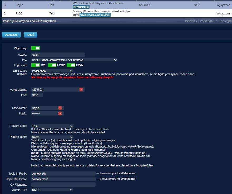

konfiguracja sprzęt
konfiguracja sprzęt3

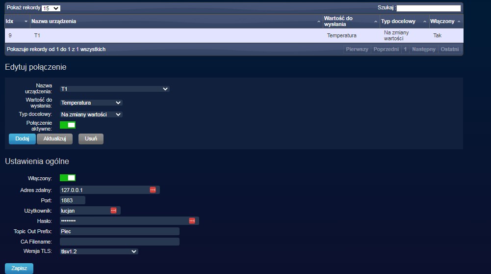

konfiguracja/wysyłanie danych/mqtt
t1mqtt

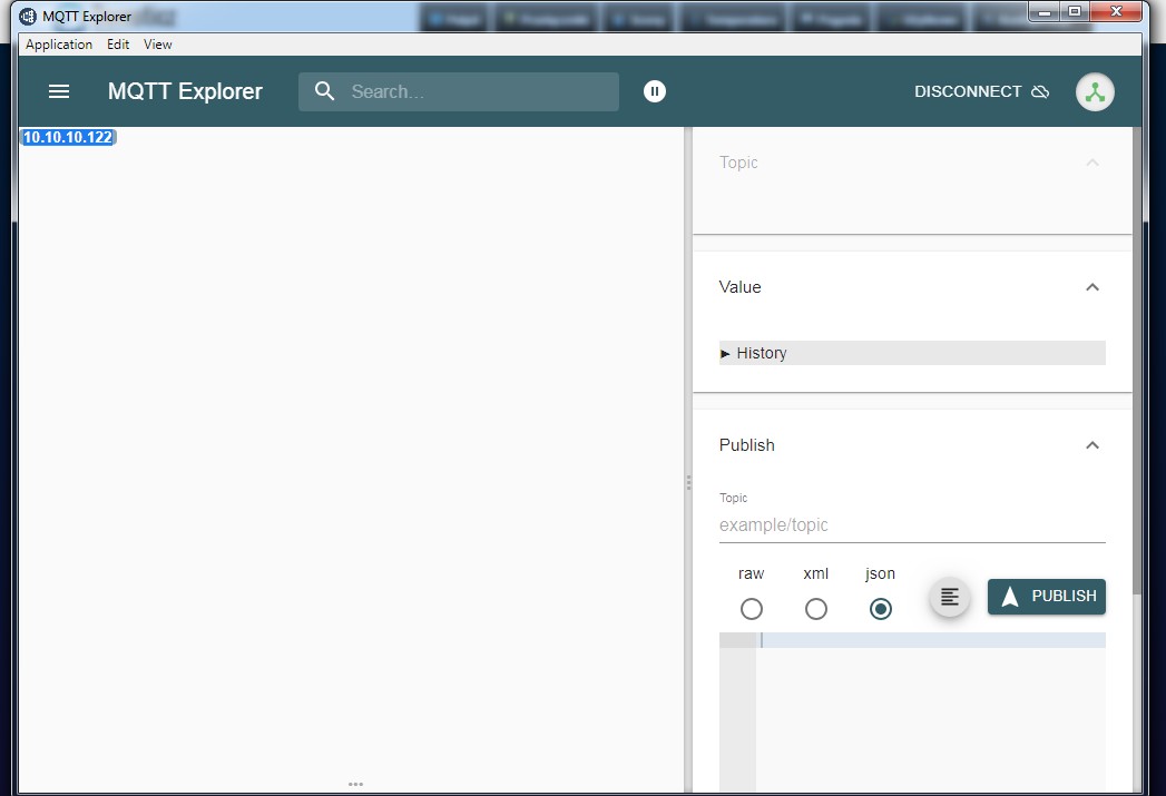

mqtt explorer
mqtt explorer
 Jak widać w mqtt explorer nic się mi nie pojawia.
Proszę o podpowiedź co mogę jeszcze sprawdzić/ustawić aby móc na razie odbierać dane z domoticz T1 -->na komputerze w mqtt explorer .

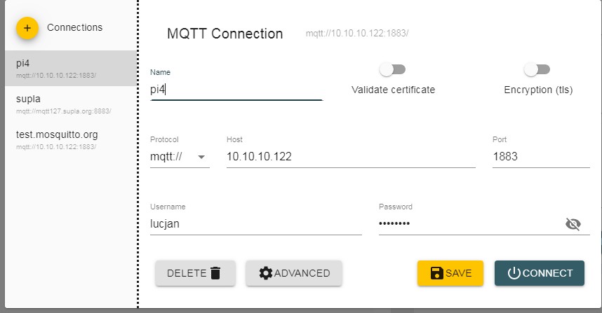

Konfiguracja mqtt explorer na komputerze
mqtt explorer config

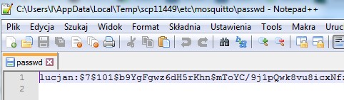

i teraz się zastanawiam jak to piszę czy mqtt explorer ma mieć swoje "konto" na brokerze?
na razie na brokerze mam tylko jednego użytkownika "lucjan"
broker user
Na ten moment z poziomu komputera mqtt explorer jest CONNECTEDz brokerem na ip. 10.10.10.122 i użytkowniku lucjan
Teraz już sam nie wiem gdzie zaczynam się plątać.

Twój "lucjan" na ardiuno nie publikuje nic do brokera bo nie korzysta z komunikacji mqtt, więc okno explorera jest w porządku.
Żeby broker "zobaczył" wartosci czujników lucjana, trzeba je jakoś opublikować i tu możliwości jest kilka.
Możesz poprosić autora pluginu "lucjan" żeby dopisał w swoim kodzie część dotyczącą mqtt
Możesz użyć skryptu dzvents i samodzielnie opublikować te dane, albo spróbować swoich sił z kolejną wtyczką do Domoticz
