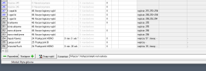

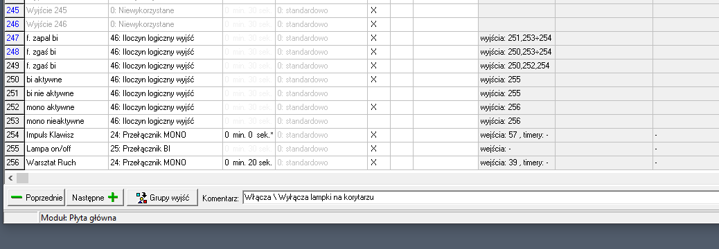

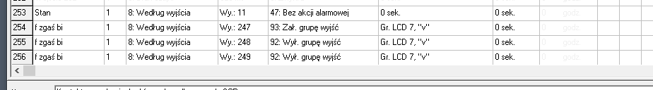

Mimo tego wykorzystuje 12 wyjść i 4 wejścia do tej automatyki do sterowania jedną żarówką aby działało to tak jak Twój skrypt no i działa z tym że niema sterowania z domoticz ponieważ przełącznik w domoticz robi ON i OFF czyli:
- zrobię na ON w domoticz sygnał idzie do satela jest ok świeci.
-  Domoticz dam na OFF i sygnał już drugi do Satela nie leci.
            Z tym włąsnie nie potrafię sobie poradzić.
Podmieniłem integre na 256 w tym celu i mam 3sztuki INT-IORS w sumie na 24 punkty świetlne.
Ale nie twierdze że konstrukcyjnie to spoko bo sama logika jest skomplikowana, ale na plus jest stabilność działania nie ma tak że np światło nie zgaśnie jak dotychczas domoticz gasi sonoff świeci, czujka i przekaznik oraz łącznik wszystko w jednym systemie.
Logika:
WyjściaIntegra
WyjściaIntegra2
WejściaIntegra
WejściaIntegra1

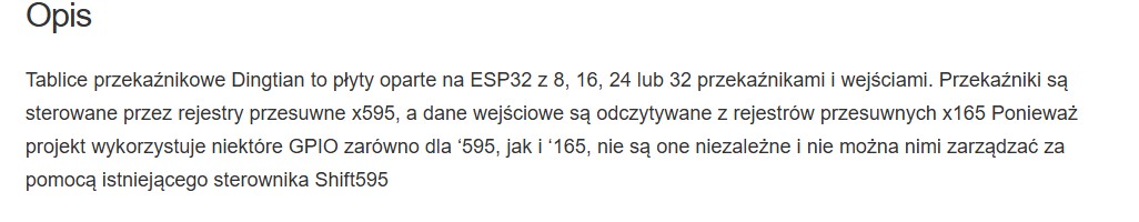

Wejścia na kontakty na płycie dingtian.
Jak Chińczyk zrobi soft gdzie wejścia będą wyzwalać wyjścia to bierz.
Bez tego moduł 8ch nie jest taki przyjazny bo przekaźniki i wejścia obsługują rejestry przesuwne.
Jak chcesz mieć władzę lepiej wybrać 4ch gdzie wszystko jest na GPIO, albo to co zaproponowałem wcześniej.

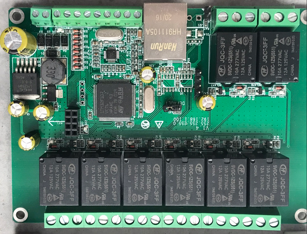

Mam Dingtian 8ch tylko jeszcze starszą wersje nie na ESP32 tylko na STM32 i tam właśnie tak jest że wejścia na płycie jest ich 8 wyzwalają przekaźniki. Komunikacja z Domoticz przez ich plugin.
Zrzut ekranu 2025 01 25 140904
Myślałem dokupić tych modułów 8ch tylko nowszych właśnie z ESP32 i nie kombinować z Tasmotą tylko działać na ich oprogramowaniu gdzie ma wszystko działać.
