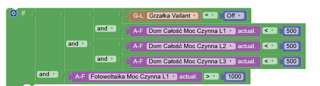

Chciałbym sterować grzałką która podłączona jest do EARU.
Założenie jest takie żeby wykorzystać moc nadprodukcji która leciu w sieć mam nowe zasady i oddaje obecnie energie za którą już Tauron nie zapłaci ponieważ oddałem 3x więcej niż pobrałem czyli każdy kilowat obecnie lecący w sieć leci za free.
A więc:
1. Mam odczyt mocy L1 L2 L2 w domoticz bezpośrednio z inwertera. Czyli wiem ile w danej chwili leci z sofara na stalacje.
2. Mam odczyt ile pobierają aktualnie urządzenia w domu czyli również moc na L1 L2 L3
3. Grzałka podłączona przez modu EARU przed pomiarem mocy opisanym w punkcie 2.

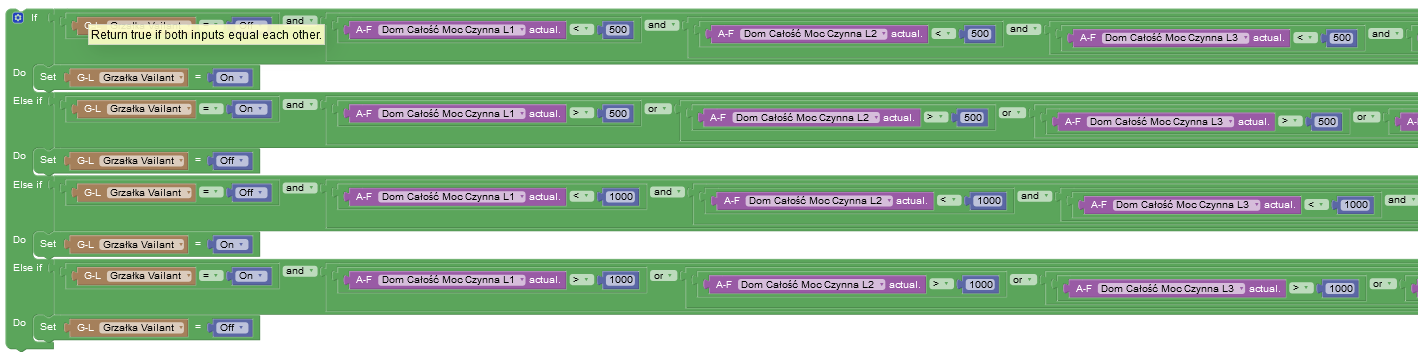

Stworzyłem taki blok:
Block 1
Block 2
Założenia:
Jesli:
Grzałka OFF i Moc L1 poniżej 500 i Moc L2 poniżej 500 i Moc L3 poniżej 500 i Moc z fotowoltaiki powyżej 1000
To :
Włącz grzałkę
Jeśli:
Grzałka ON i Moc L1 powyżej 500 lub Moc L2 powyżej 500 lub Moc L3 powyżej 500 lub Moc z fotowoltaiki poniżej 1000
To :
Wyłącz grzałkę
1. Pierwsze pytanie czy blok zrobiony odpowiednio i powinien działać czy ma błędy.
2. Drugie pytanie czy jest możliwość rozbudowy bloku o inne wartości tz dołożenie warunków ze względu na zwiększanie mocy ładowania z foto ale i zwiększonego poboru w domu.

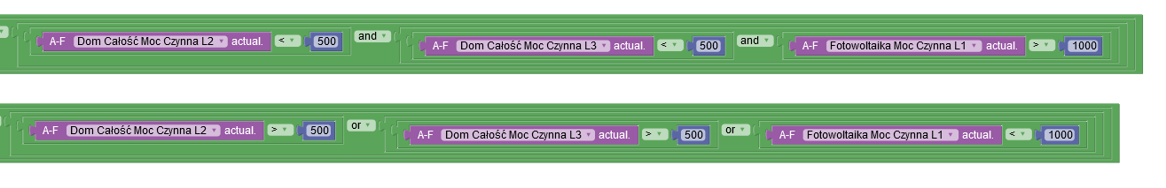

Czyli tak:

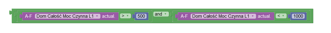

Block 1.1
Block 2.2
Dodane : 05/01/2025 6:37 pm
AD 1 W teorii powinno działać
AD2 Nie można tak rozbudować, bo :
Gdy moc będzie > od 500 , równocześnie będzie mniejsza od 1000 więc co ma się stać ? Włączyć czy wyłączyć ?
Musisz użyć zmiennych jako pomocników i wtedy może się udać. Nie pokażę bo nie mam na czym.
Dodane : 06/01/2025 4:09 pm
Właśnie tych zmiennych to nie rozumiem jak ich używać.

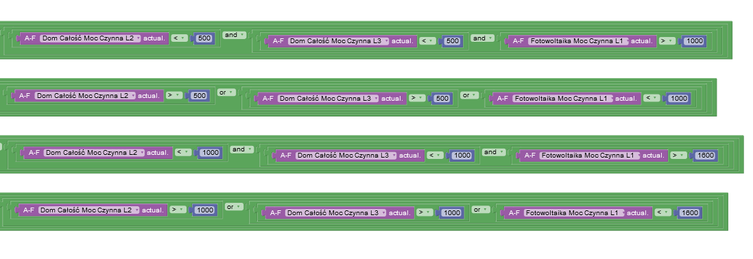

Ale w między czasie wymyśliłem może by jeszcze blok zrobić tak:
Zrzut ekranu 2025 01 06 161619
Czyli na każdej fazie wykonać przedział czyli większe od 500 ale mniejsze od 1000 blok się wydłuż.

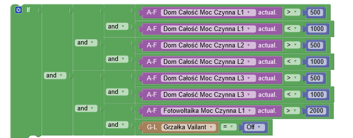

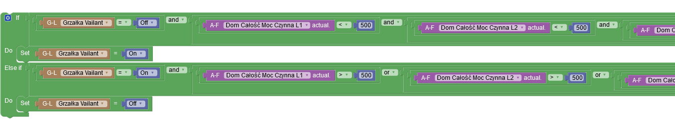

A czym się rożni taka forma pierwszej części jest bardziej widoczna:
Zrzut ekranu 2025 01 06 165458
Ma to znaczenie w działaniu ??

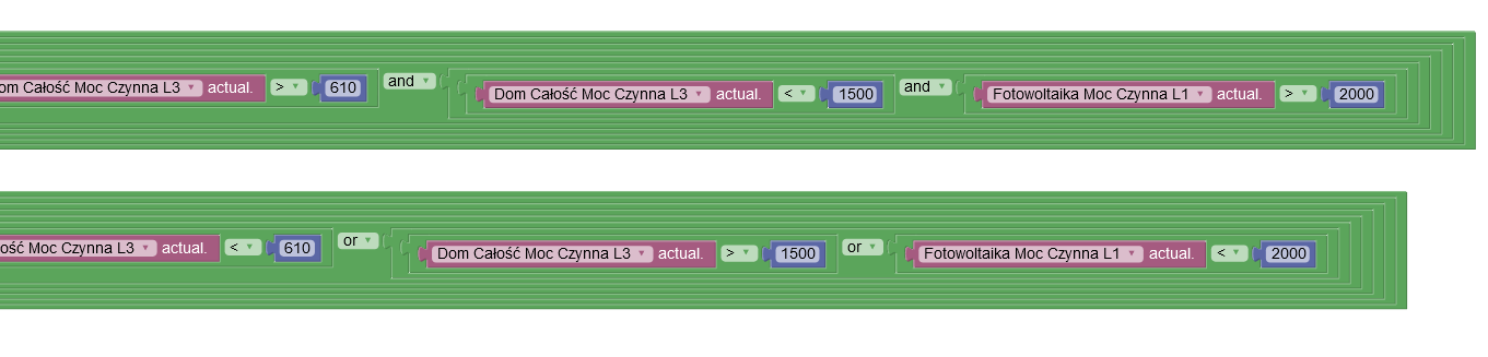

A tutaj mam taką zależność:
Zrzut ekranu 2025 01 06 165618
Jeśli miało by to sens mógłbym zbudować właśnie takie zależności pomiędzy różnymi poborami energii.

Blok z pierwszego postu działa ok.

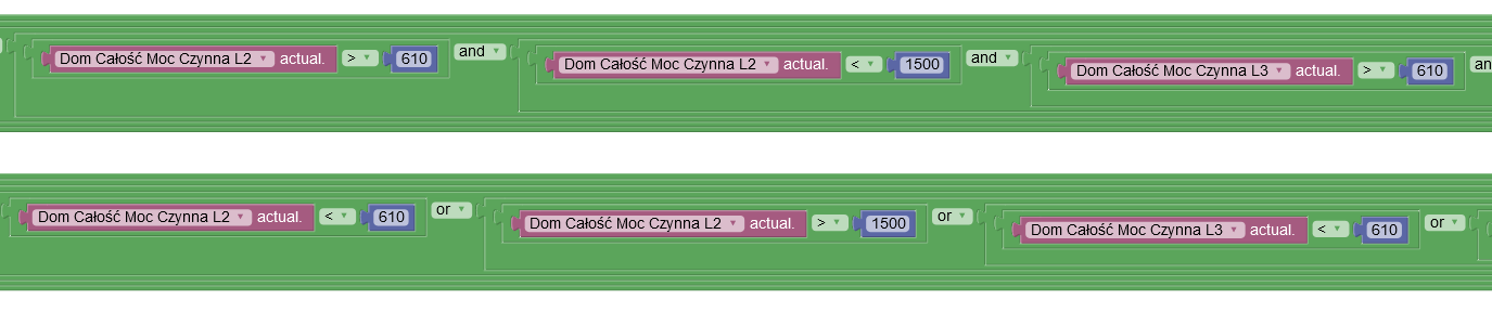

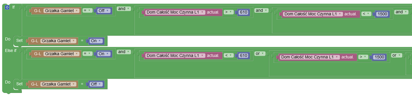

Pytanie jak utworzyć drugi blok aby przekaznik włączał się pomiędzy danymi wartościami czyli:
L1 większe od 600 a mniejsze od 1500 przy ładowaniu powyżej 2000
L2 większe od 600 a mniejsze od 1500 przy ładowaniu powyżej 2000
Czyli w przedziale 600 - 1500 i powyżej z foto 2000. Skonstruowałem więc blok:
Zrzut ekranu blockly1
Zrzut ekranu blockly2
Zrzut ekranu blockly3
Niestety miga przekaźnikiem coś mam źle lecz nie wiem co.
Proszę o podpowiedź co jest nie tak.
