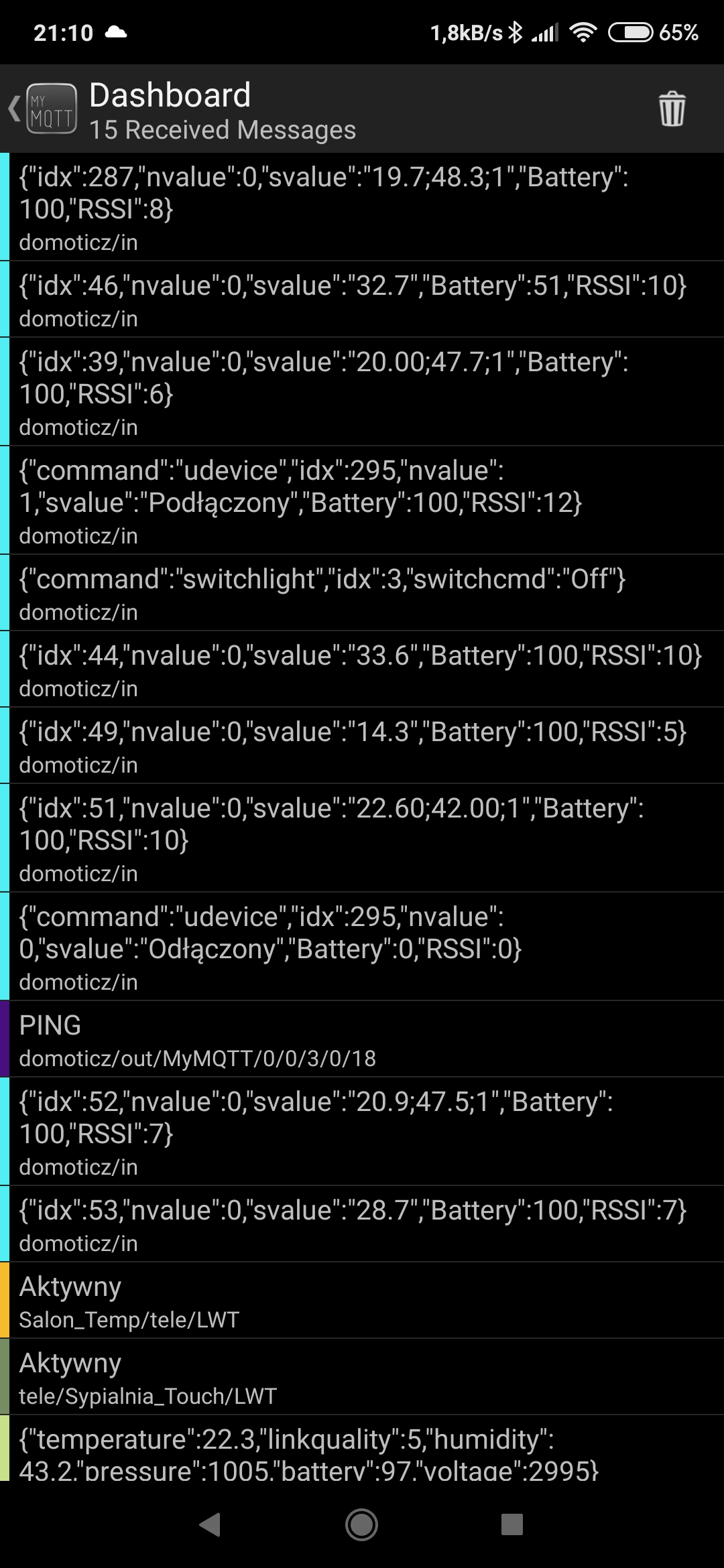

ok jak znajde cos rozsadnego to podesle, inna sprawa,ze imho czy w danym miejscu jest 10 czy 12 to malo wazne, interesujace jest jak mamy 2 lub 3 (i to tez nie do konca, o czyms rozsadnym mowi), zeby bardziej zagmatwac, RSSI o wartosci 11 jest normalnie detekowane przez Domoticza, moze masz tam gdzies szanse wprowadzic warunek, ze jak RSSI ≥ 11 to wyslij zawsze 11

jeszcze raz - to jakie jest RSSI wysłane do Domoticz to ja w AFE wyliczam
ESP8266 nie zwraca RSSI w zakresie Domoticz jakikolwiek on jest.
Radio ESP8266 zwraca informację w zakresie od -50dBm do -100dBm
  • jak jest równe lub więcej niż -50 wysyłam do Domoticz 10
  • jak jest mniej niż -98 wysyłam 0
  • jak jest pomiędzy -98 a -50 wysyłam: ((sygnał z ESP8266 + 97) /5 ) +1
To jest wzór jaki znalazłem w Net dla konwersji wielkości sygnałów zwracanych z ESP8266 do wielkość sygnałów Domoticz
ESP8266 nigdy nie zwróci 11 bo jak napisałem zwraca dane w zakresie -100 do -50 wg dokumentacji

ja to rozumiem, problem tylko taki, ze urzadzenie z AFE zwraca RSSI 12, ten obrazek z idx:295, to jest bezposrednio z urzadzenia z AFE 2.1.0.RC2 (w zadnym wypadku to nie jest moj wewnetrzny public);), w sumie jak juz wiem jak to jest, to mi to absolutnie nie wadzi

aaa o to Ci chodzi - ok rozumiem, w wersji ostatecznej będzie zwracać 10
