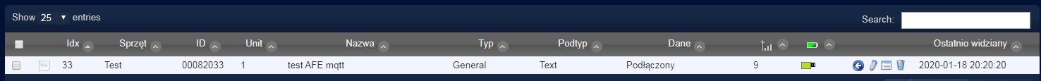

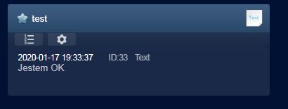

Wysyłając np mosquitto_pub -h IP MQTT broker -u admin -P password -t 'domoticz/in' -m '{"command": "udevice", "idx": 33, "svalue": "Jestem OK"}'
otrzymasz
 test

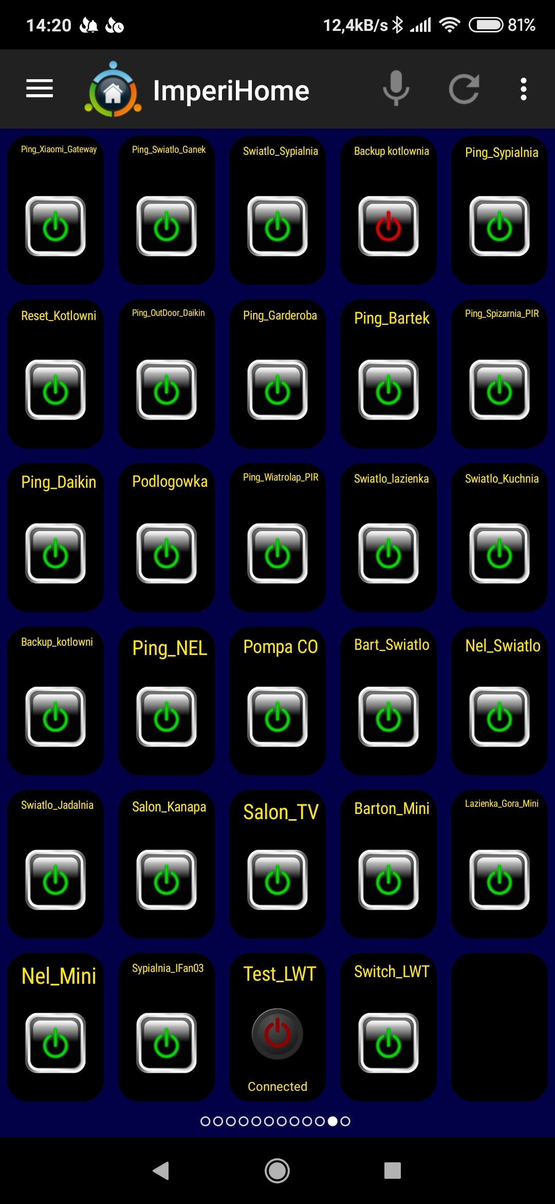

natomiast dla przelacznika, sprobuj: mosquitto_pub -t 'domoticz/in' -m '{"idx":9,"nvalue":0,"svalue":"","Battery":73,"RSSI":3}' sterujesz stanem przelacznika: nvalue 0 lub 1
osobiscie mi sie ta druga wersja bardziej podoba, np w imperihome da sie dodac dynamiczna icone, ktora szybko identyfikuje stan urzadzenia, patrz dwie ostatnie pozycje na obrazku

a taki wpis mosquitto_pub -t 'domoticz/in' -m '{"command":"udevice","idx":294,"nvalue":1,"svalue":"Connected12","Battery":57,"RSSI":2}' chyba (potrzeba dluzszych testow) pozwala na wybor przez uzytkownika domoticza, czy chce kafelek tekstowy, czy przelacznik

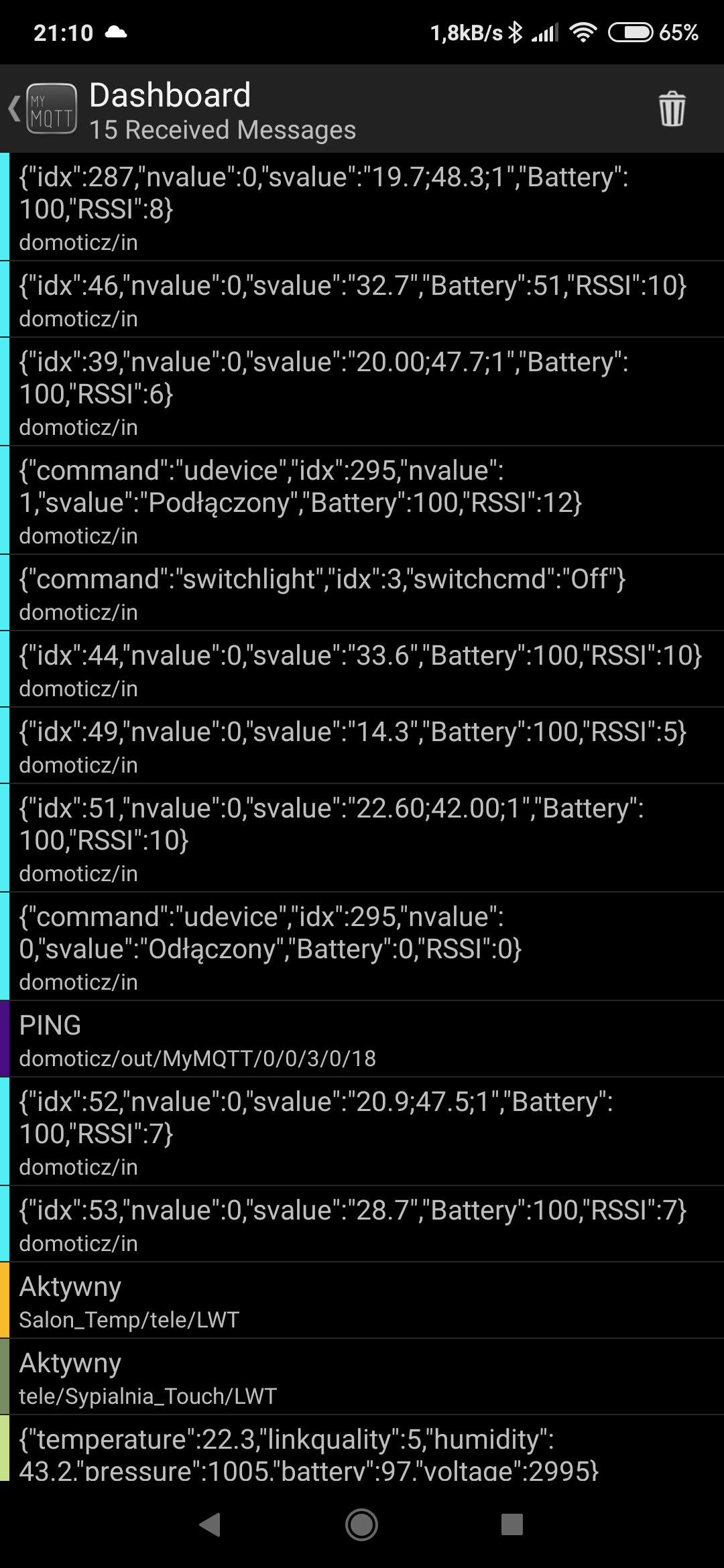

no i bardzo ladnie;), ale jest chyba male ale, gdy urzadzenie jest b. blisko routera (aplikacja na tel wskazuje (bo tego nie nazwalbym pomiarem) -43dBm w problematycznym miejscu) to rssi jest zawsze - (patrz obrazek), cos tam chyba trzeba by przeskalowac,

pojsc poszlo, wystarczy ze odsune urzadzenie o kilka metrow (bez sciany) i juz RSSI jest 10, i nie chodzi o 0 tylko o - na drugim urzadzeniu z obrazka w poprzedni poscie
problem taki, ze moje urzadzenie wysyla RSSI 12, tak jak na obrazku pod idx:295
