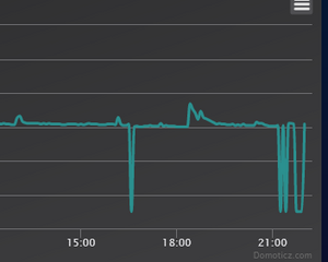

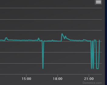

Wreszcie ogarnalem tego Opentherma . Pomogla zmiana sketcha na nowszy.
Wszystko fajnie dziala od wczoraj. Bardzo stabilna temperatura w domu. Na kotle temp oscyluje w granicach 40C. Jest jeden maly zonk. Jak palnik schodzi z modulacja do 0 to po chwili pokauje sie -125. Jak tylko palnik ruszy na chwile to znowu jest ok. Szukam przyczyny tej wartosci ale jestem za cienki w te klocki zeby to znalezc..
Moze ktos spotkal sie z takim przypadkiem.
Zapomnialem dodac ze na starszym sketchu tez mialem ta wartosc -125
Pozdrawiam.

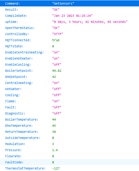

A co w czasie wyświetlania -125 jest w parametrach:
ip bramki esp/GetSensors
w pozycji Modulation - jaka wartość
Dodane : 24/01/2023 12:18 am
kniazio
(@kniazio)
Wpisów: 210
Pomocny Donator 2K21
Dodane przez: @jusik
Pokazuje to samo.
Zaczyna sie to dziac jak palnik schodzi do 0 i potem sa juz na zmiane 0 i -125, 1 -125 i tak na zmiane.
Na foto akurat nie jest to uchwycone bo trudno to wylapac ale widac to wyraznie na wykresie.
obraz
obraz
Ale gdy tylko palnik zaczyna grzac to wszystko wraca do normy. Pokazuje juz wartosci dodatnie.
Dodane : 24/01/2023 11:06 pm
