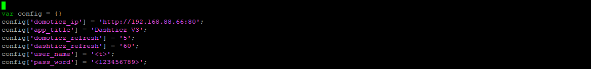

Pokaż zawartość pliku CONFIG.js  bo z tych małych fotek nic nie mogę wypatrzeć
Zmieniłeś adres IP w tym pliku konfiguracyjnym na aktualny IP Domoticza ?

prosta konfiguracja co z ulubionych ma ściągać
Dodane : 11/01/2023 10:51 am
Dodane przez: @ja10hu
I tu ta prosta konfiguracja wystarczy żeby stwierdzić co jest grane , Ustawiłeś sobie domoticz na porcie 80 pewnie dlatego że chcesz korzystać z zdalnego dostępu przez Dataplicity albo temu podobne usługi , tym sposobem zająłeś port , którego używa Dashticz.

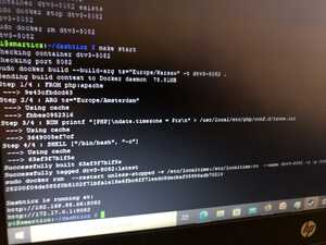

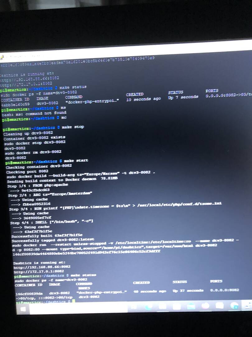

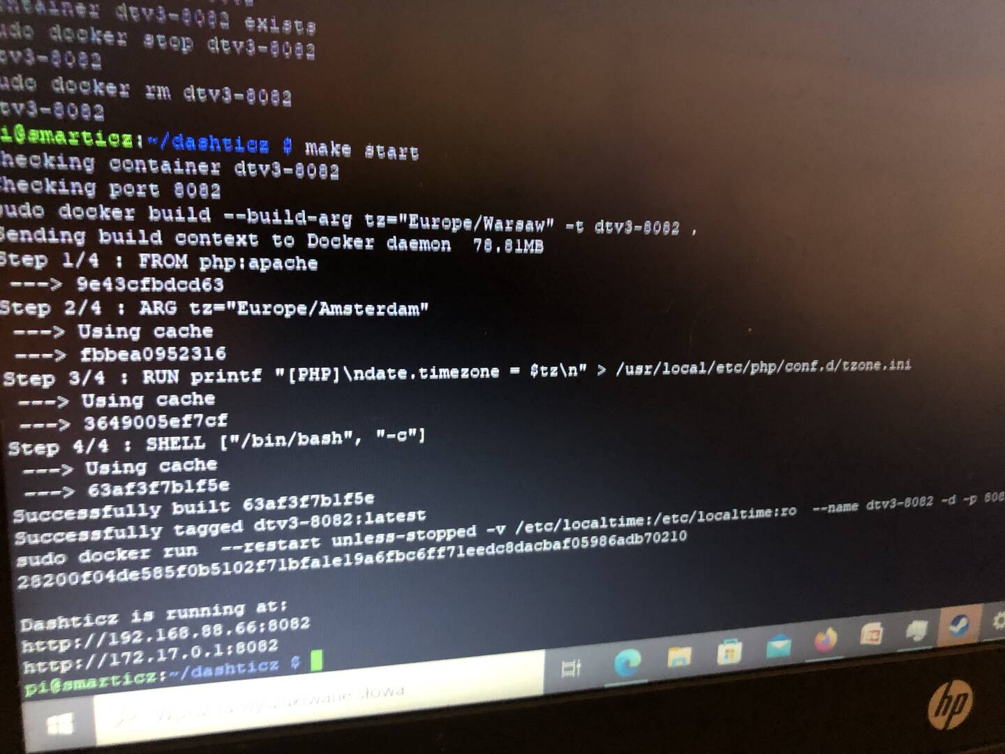

ogarnięte  tak że działa mi ale tylko na laptopie żaden iOS nie działa cały czas lądowanie 🙁
Dodane : 11/01/2023 11:37 pm
druga opcja jest jakaś ??
Zmiana portu dla Dashticz , czyli tak naprawdę dla apache2
sudo nano /etc/apache2/ports.conf
wstawiasz
Listen 82
zapisujesz zmiany
Restart usługi
sudo systemctl restart apache2
I po restarcie dashticz powinien działać na porcie 82 , czyli
http://IP:82/dashticz/index/html
