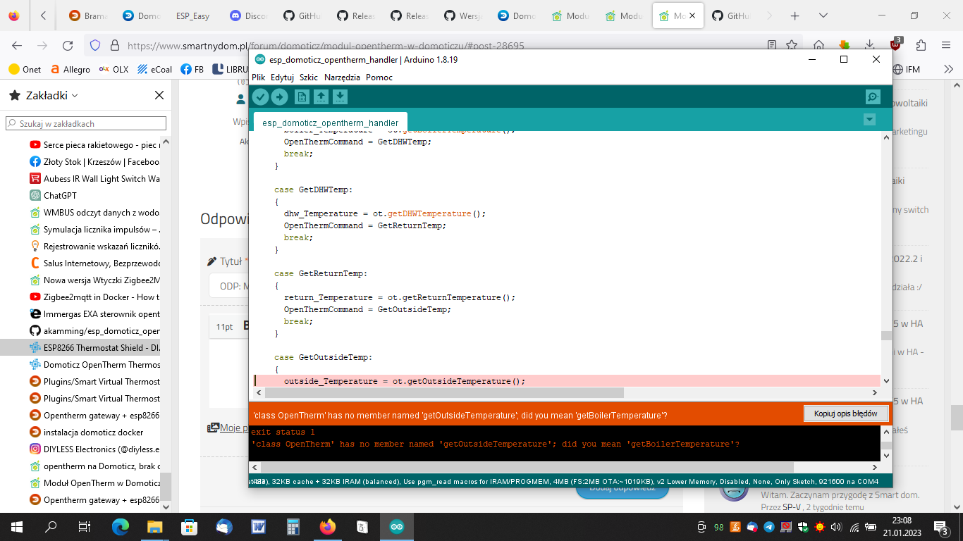

Nie kompiluje sie ten sketch
Wywala blad
exit status 1
'class OpenTherm' has no member named 'getOutsideTemperature'; did you mean 'getBoilerTemperature'?

(@jusik)
Wpisów: 70
biblioteka opentherm niewłaściwa... brak funkcji, niech zgadnę - wziąłeś z DIY?

Pomocny Donator 2K21
obraz
 to inna przyczyna
Poszlo. Zle wgralem biblioteke. Sorry

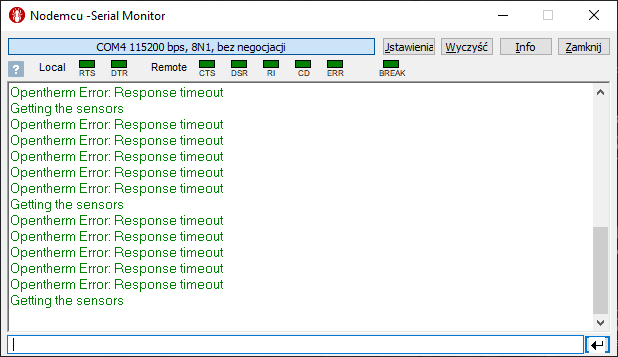

Dodane : 22/01/2023 12:09 am
kniazio
(@kniazio)
Wpisów: 210
obraz
 niestety ale chyba nie gada z moja plytka 🙁
Ma wlutowanego ds-a powinien o niego zapytac chyba
Nie widac jej tez w sieci wogole

(@jusik)
Wpisów: 70
Sprawdź ustawienia pinów w sketchu, ja używam D1 mini w 2 wersjach.
Jeśli nie będzie komunikacji po opentherm, to niczego dalej nie wykonuje.

kniazio
(@kniazio)
Wpisów: 210
Tez uzywam D1 mini i piny sa Ok w sketchu
A moze to przez zmieniona biblioteke
Moja plytk ajest inna
Biblioteke mialem ze strony producenta plytki
Czyszcze Wemosa i wgrywam ponownie
Kociol to Immergas
Dodane : 22/01/2023 12:24 am
(@jusik)
Wpisów: 70
Na wejściu z kotła do bramki powinno być 18v, ważna jest kolejność przewodów bramka - ESP, jeśli to przewody to je zamień
Dodane : 22/01/2023 12:31 am
kniazio
(@kniazio)
Wpisów: 210
Nie w tej plytce
Ta plytke podlacasz jak chcesz. Nie zachowujesz polaryzacji.
Podlaczalem ja na dwa sposoby zamieniajac kable i w obydwu przypadkach dziala
Dodane : 22/01/2023 12:34 am
(@jusik)
Wpisów: 70
Nieważna jest polaryzacja opentherm, WAŻNA JEST POLARYZACJA BRAMKA - ESP (inaczej nie ma komunikacji), a propos DS-a jest tam podciąganie do DATA do plus?
Pamiętaj że całość musi być zasilana z 3,3v.
Może trzeba zrobić reset przyciskiem po flash ?
Jak będzie w monitorze portu że jest AP to ok.
Dodane : 22/01/2023 12:37 am
kniazio
(@kniazio)
Wpisów: 210
Czekaj bo poszlo. Wyczyscilem flasha i poszlo. Mialem tam chyba juz niezle nas.....e
