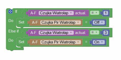

Występuje dla mnie dziwne zjawisko jednej z czujek w Domoticz. A mianowicie czujka podłączona do Integry i przez ETHM do Domaticza
Dalej blok konwersji z użytkowych 1 i 3 na przełącznik motion off i on.
Występuje ciągłe jak gdyby naruszenie  przełącznika motion i jest tak długo aż nie naruszę czujki fizycznie.
Sprawdzałem jeśli przełącznik motion jest na on (czyli tak jak gdyby czujka była naruszona) w użytkowych czujka jest normalnie na 1 czyli nie naruszona i przełącznik motin powinien być na off.

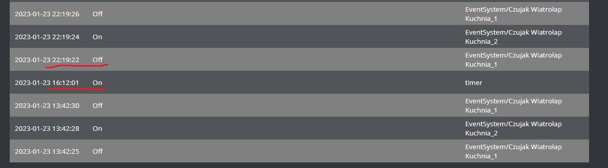

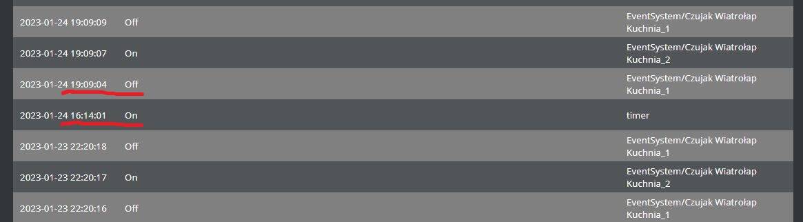

W logach samego przełącznika wygląda to tak że aktywuje go jakiś timer jaki ?

Z logów wynika, że ustawiłeś załączenie o zachodzie słońca , a gdzie to już Ty musisz wiedzieć. Wczoraj było włączone 2 minuty wcześniej niż dziś więc to prawie 100% pewności.

Wszedłem w przełączniki w w ten czujnik motion sensor wyedytowałem na on/off no i okazało się że ma ustawione włączenie po zachodzie jak to się stało nie mam pojęcia skąd się to tam wzięło ale usunąłem i zmieniłem z powrotem na motion sensor.
Dzięki @isom dałeś odpowiedni kierunek poszukiwań.
