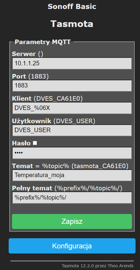

 Nie mogę sobie poradzić aby Tasmota zagadała do brokera
Możemy zobaczyć zrzut konfiguracji zakładki mqtt w tasmota ? Ten adres na który chcesz subskrybować to ? .

To jest adres Raspberry.
Dodane : 27/01/2023 10:35 am
Ok , użytkownik i hasło jest jakeiś ? Bo widzę ustawienia domyślne, takie same są w MQTT Gateway w domoticz ?
Jak brokera masz bez hasła to ustaw chociaż admin/ admin i tak samo w domoticz

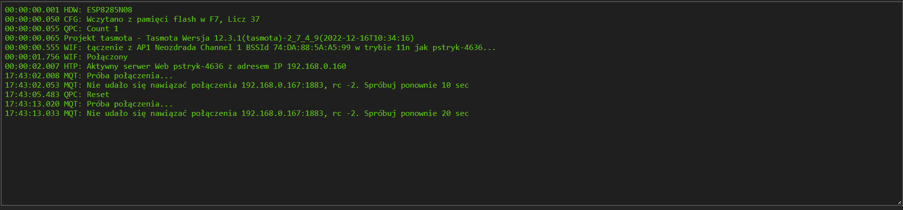

Konsola Tasmoty wygląda następująco
Czy byłby ktoś tak miły i poprzez zdalny pulpit spróbował rozpoznać problem? (czy nie prozę o zbyt wiele? jeśli tak, to proszę mnie zdyscyplinować 😉 )

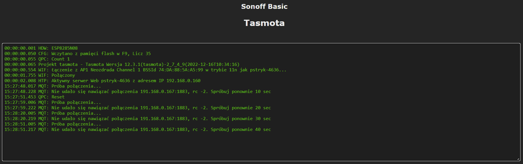

@trr w konsoli tasmoty jest widoczna zupełnie inna adresacja IP niż wcześniejsza Twoja konfiguracja, Tak to nie może być . Jak nie radzisz sobie z instalacją brokera , to pobierz obraz Smarticza https://smarticz.smartnydom.pl/

Właśnie się zorientowałem, że nie poinformowałem Was o zmianie lokalizacji prowadzenia testów, a co za tym idzie zmianą adresacji IP. Nie zmienia to jednak faktu, że pozmieniałem adresy IP na właściwe i nadal nie ma komunikacji między Tasmotą a Domoticzem.

Czemu ip z 192.*.*.* łączy się z brokeram na ip 191.*.*.*?
To akurat literówka. nie zmienia to jednak faktu, że przy właściwym IP też nie działa.

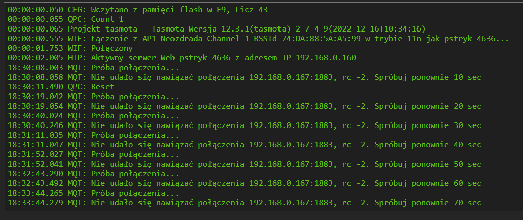

Jestem już po instalacji Smarticza i dokładnie mam ten sam problem co wcześniej. Screen z Tasmoty:
wtf?

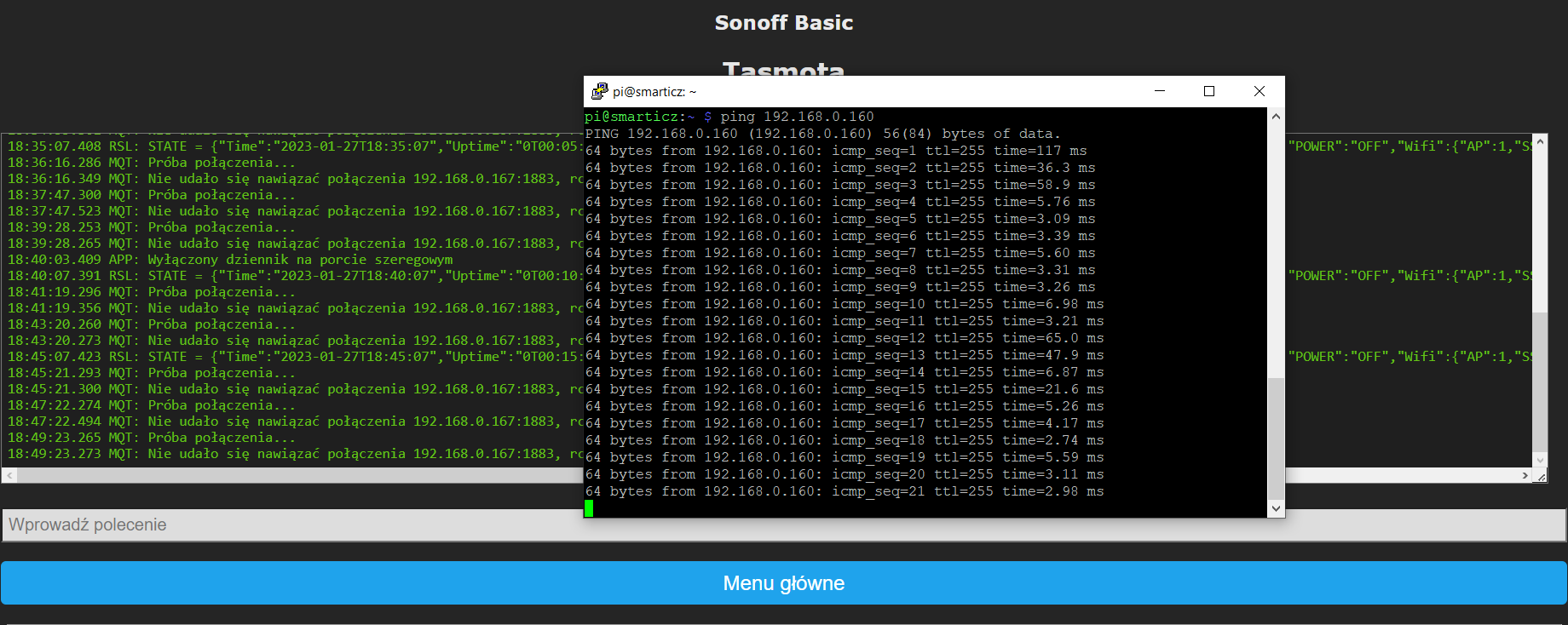

No to może jakieś problemy jednak z połączeniem. Wszystko idzie przez jeden router/AP czy masz są to różne urządzenia? Czy możesz z serwera gdzie jest mosquitto z pingować urządzenie z tuya?
Dodane : 27/01/2023 6:45 pm
 trr
(@trr)
Wpisów: 21
@steel_rat wszystkie urządzenia są w jednej sieci, na jednym routerze.
mosquitto jest na raspberry pi 3a+ (192.168.0.167) i mogę z niego pingować czujnik sonoff Tasmota (192.168.0.160).

Coś mi tu nie pasuje.
Skoro nikt dotychczas nie miał takiego problemu, to może ja (noob) pomijam jakąś oczywistą czynność, którą należy wykonać po flashowaniu obrazu karty?
No przecież to nie może być problem sprzętowy, bo testowałem te konfiguracje w 2 różnych sieciach i było dokładnie tak samo.
Ewidentnie Raspberry nie przyjmuje połączeń na porcie 1883. Dlaczego? Co ona taki niechętny do współpracy?
