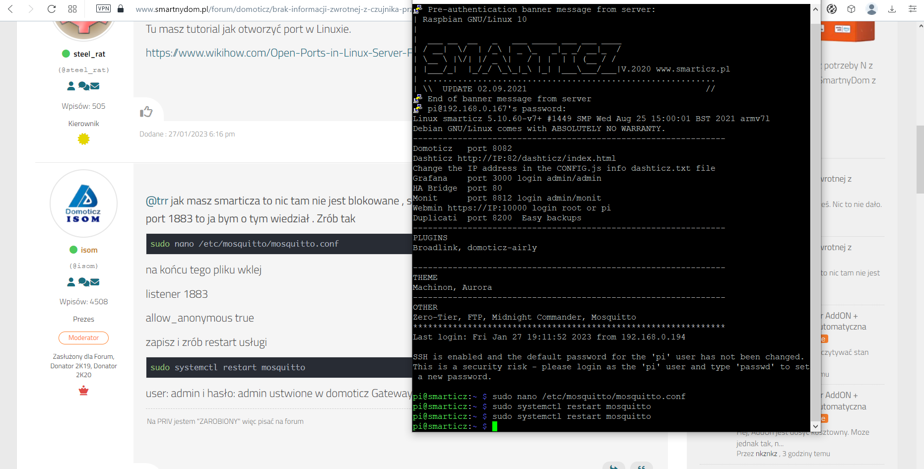

@trr jak masz smarticza to nic tam nie jest blokowane , sporo ludzi z tego korzysta i gdyby coś blokowało port 1883 to ja bym o tym wiedział . Zrób tak
sudo nano /etc/mosquitto/mosquitto.conf
na końcu tego pliku wklej
listener 1883
allow_anonymous true
zapisz i zrób restart usługi
sudo systemctl restart mosquitto
user: admin i hasło: admin ustwione w domoticz Gateway i w tasmocie w mqtt

@isom zrobiłem jak pisałeś. Nic to nie dało. Może też dlatego, że ustawiłem w Tasmotach login/hasło 'admin', ponieważ w MQTT w Domoticzu było takie ustawione.
Zaczyna się z tego robić jakaś absurdalna sytuacja... jakiś ewenement... (?)

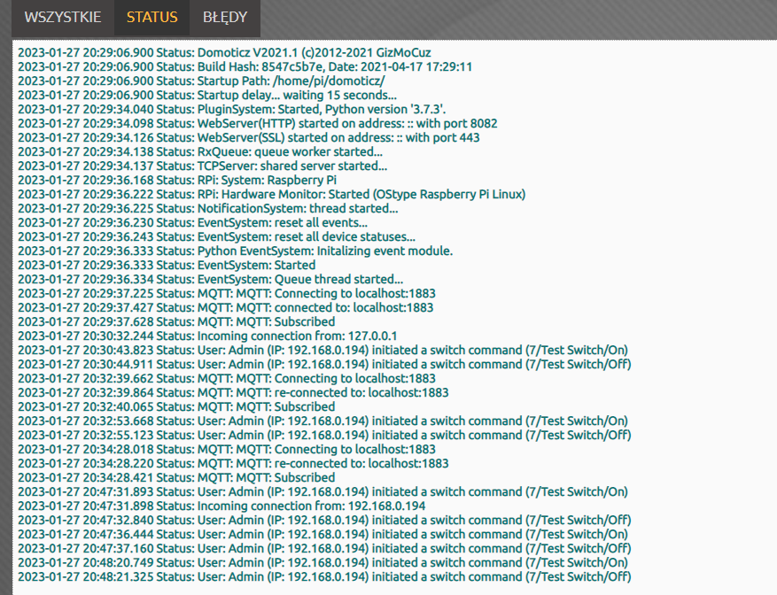

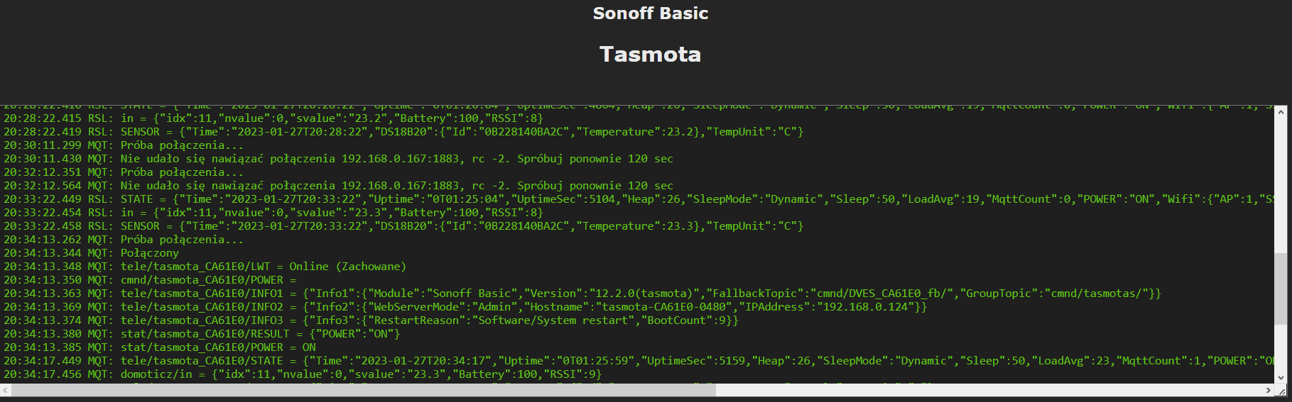

@isom @steel_rat
Wydaje się, że pomogło odblokowanie portu. Nie jestem jednak do końca pewien, czy na pewno, bo podczas wpisywania tych komend z tutoriala było trochę 'errorów'...
Niemniej jednak testowe czujniki działają. Za chwilę  postaram się zrobić więcej testów.
Oto screen z logami:
a to screen z Tasmoty, kiedy to nawiązała połączenie - ten moment, kiedy próbowałem rozwiązanie zaproponowane przez @steel_rat
