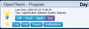

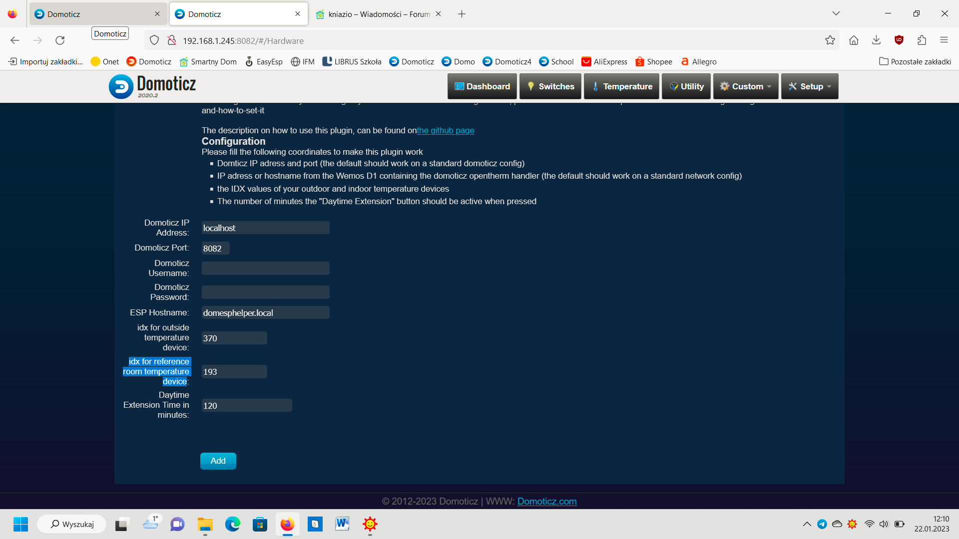

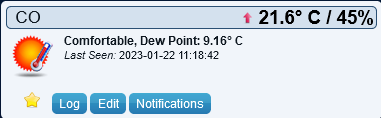

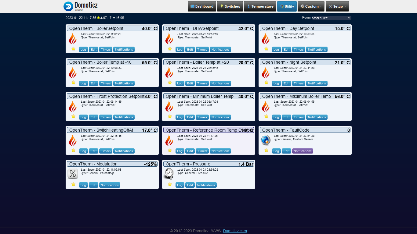

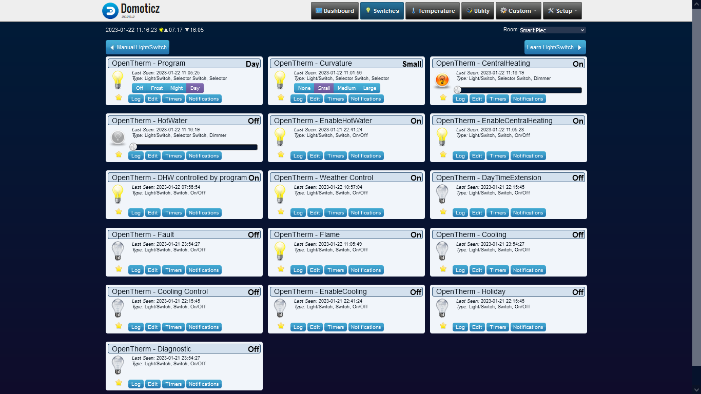

Poustawialem wszystko w/g pliku Readme.
Temp zadana w pomieszczeniu to 21.5
Aktualnie jest juz 21.7 (na screenie jest nieaktualna) a piec nadal pracuje co prawda na niskich obrotach ale pracuje i ani mysli sie wylaczyc.
Day Setpoint ustawilem juz nawet na 15 st a piec nadal hula.
Ponizej przedstawiam wszystkie moje nastawy.
Moze ktos cos doradzi

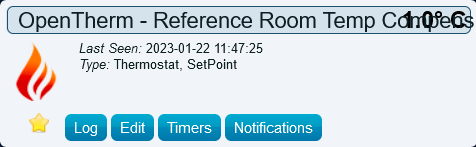

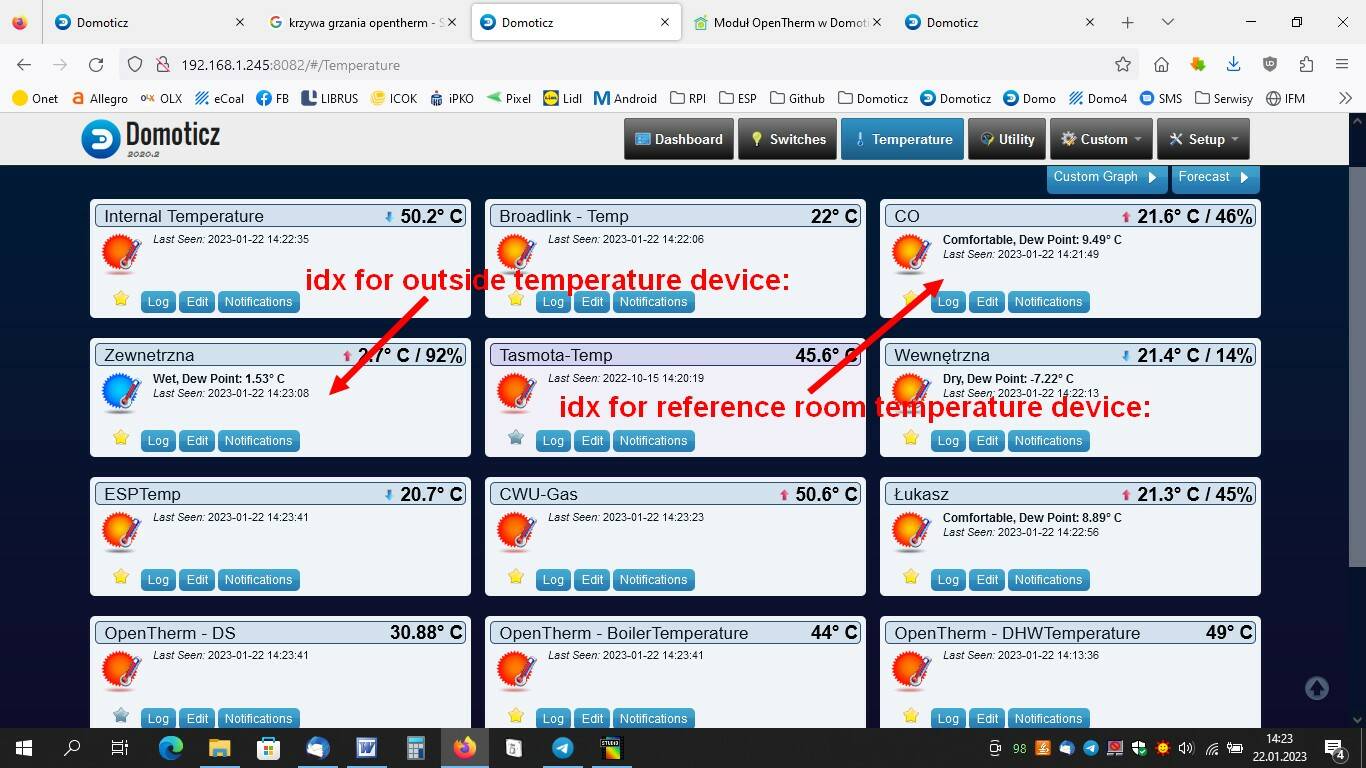

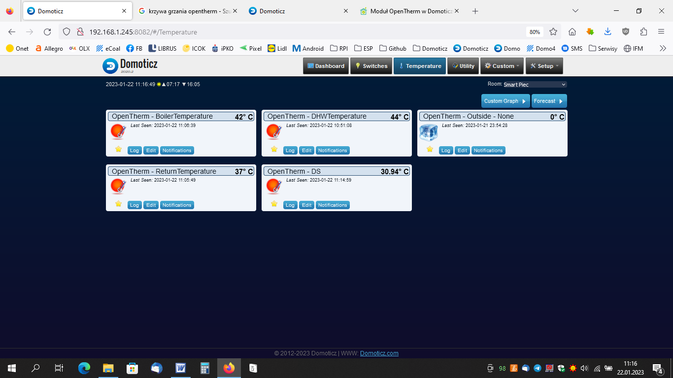

  • Napiszcie prosze z jakiego termometru korzystacie (czy termometr podlaczony do plytki czy termometr dowolny z domoticza) . Napisalem na forum i udostepnilem swoje nastawy.
    W/g mnie ten plugin korzysta z termometru wlutowanego na plytce a w ustawieniach podajesz  w polu idx for reference room temperature device numer idx kafelka o nazwie OpenTherm - Reference Room Temp Compens
    obraz
     Bo ja na poczatku myslalem ze tu wlasnie podajemy temp pokojowa z domoticza. Efektem jest ciagla praca kotla.
    Z kolei gdy prawidlowo wpisze idx to piec sie wylacza poniewaz termometr wlutowany w plytke ma temp ok 30 st.
    Z tego co zauwazylem w nowszej wersji plugina jest juz mozliwoc podania dowolnej temp z Domoticza.
    Napiszcie prosze jak to wyglada u was.
    obraz

Zupelnie nie rozumiem dlaczego kocial sie nie zatrzymuje po osiagnieciu temperatutry pokojowej zadanej
Jedynym sposobem zatrzymania kotla jest ustawienie kafelka
obraz
 na OFF

(@jusik)
Wpisów: 70
DS - czujnik w bramce jest reference room temperature, jego idx ma być w pluginie jako inside temp.
Outside temperature z kotła, jego idx jest outside temp. w pluginie.
Czy DS jest w rurce (gilzie) ? Jeśli tak, to tłumaczy przekłamania. Jeśli nie, w pluginie jest opcja korekty lub zmień czujnik.
Dodane : 22/01/2023 2:52 pm

idx y
Opentherm-DS to termometr wlutowany w plytke /bramke. Nie jest nigdzie dodany w pluginie.
Jesli juz to problemem moga byc te moje termometry ktore pokazuja temp i humi. Bramka moze miec problemy z ich odczytami.
Dlaczego nie wylacza kotla jesli zadana temp zostala osiagnieta?
Dodane : 22/01/2023 3:28 pm

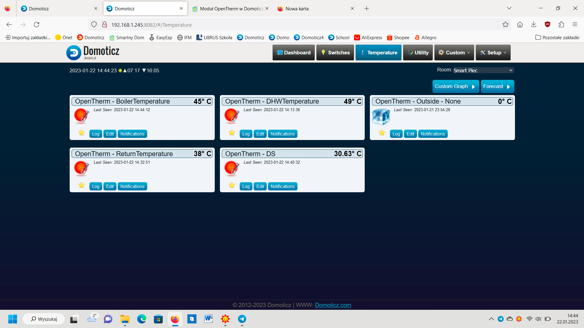

Masz racje
Tylko czemu czyta ten wlutowany termometr skoro w pluginie wybrany jest inny?
obraz
 Bramka nie slucha pluginu. Wyrywa swoje sensory tylko. Nie ma zewnetrznego termometru podlaczonego do pieca wiec wartosc 0
Piec nagina caly czas bo ma zadana temp 30.63 stopni
Dodane : 22/01/2023 3:40 pm
(@jusik)
Wpisów: 70
Termostat tak po prostu nie wyłącza kotła, to jest termostat PID, dla niego wyznacznikiem końca cyklu grzania jest osiągnięcie temperatury BoilerSetpoint + histereza, tak jest u mnie.
Mam wrażenie że nie wiesz jak działa twój kocioł...
