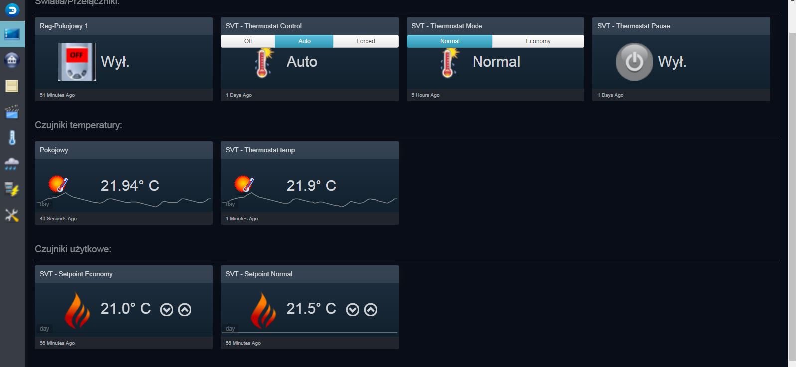

Jak to wygląda i co można z tym zrobić
Poniżej fotka , na której widać co mamy do dyspozycji po instalacji
SVT 1
Reg- Pokojowy  to przełącznik , który tworzymy sobie sami a jego funkcja to włączanie i wyłączanie ogrzewania , czyli może to być dowolny moduł z obsługą przekaźnika np. sonoff z softem AFE  T0, T1, T2, T4.
SVT – Control  jak widać mamy możliwość całkowitego wyłączenia ogrzewania, pracy w trybie automatycznym , lub praca wymuszona .
SVT –Mode -ustawienia trybu komfort (normal) i ekonomicznego
SVT – Pause- ten przełącznik służy do zatrzymania ogrzewania w dowolnym momencie na dowolnie definiowany czas . Można to wykorzystać do wyłączenia ogrzewania na czas wietrzenia pomieszczeń, dłuższego otwarcia drzwi wejściowych itp.
Dalej to nasz czujnik – czujniki temperatury, Temperatura wyliczana przez termostat i dwa przełączniki do ustawienia temp komfortowej i ekonomicznej.

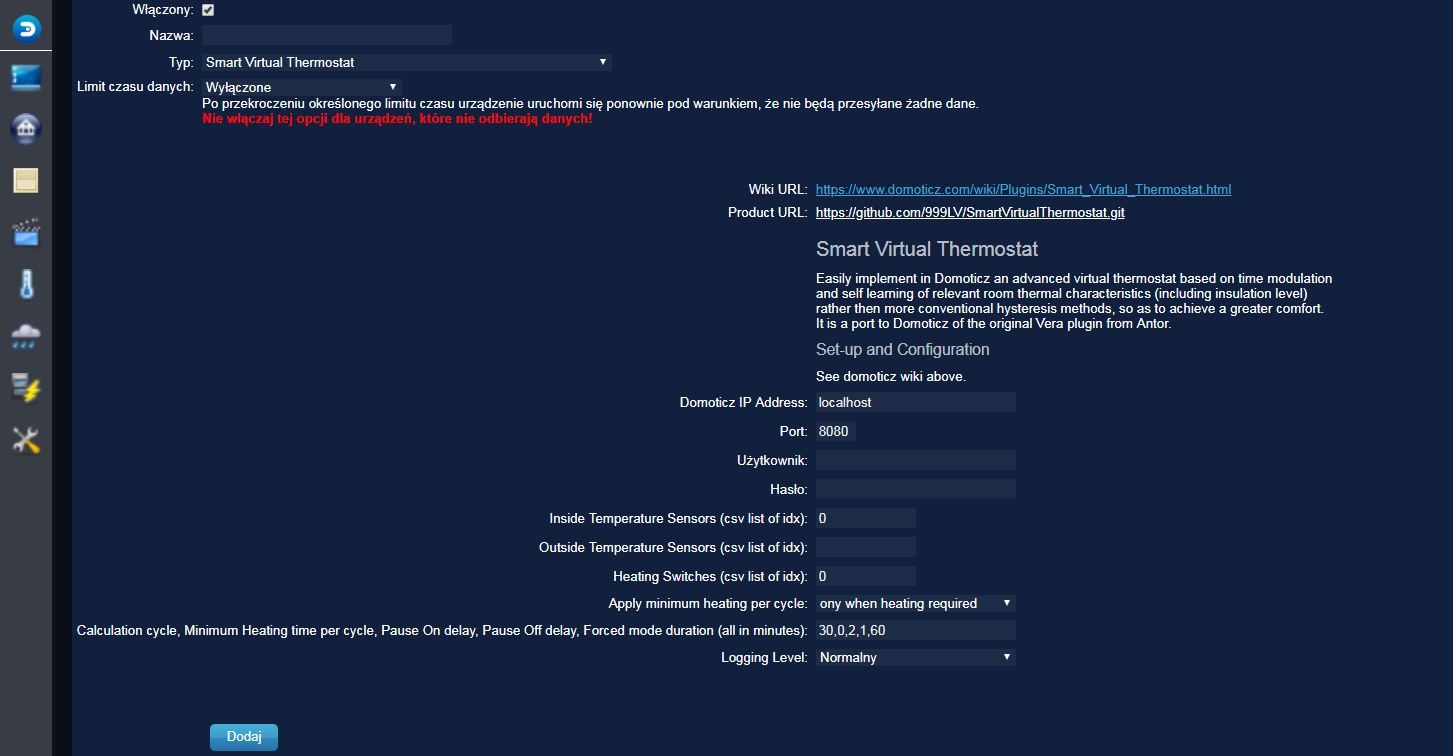

Teraz łączymy  się z domoticzem przez www I wchodzimy w KONFIGURACJA- SPRZĘT
gdzie  dodajemy nowy sprzęt jak na foto poniżej
SVT 2
Dodajemy własną nazwę, zamiast localhost wpisujemy IP serwera domoticz, zmieniamy port jeżeli jest inny niż domyślny, wpisujemy nazwę i hasło użytkownika jeżeli mamy ustawione.
Kolejne pole to IDX naszych czujników wewnętrznych , jeżeli mamy ich więcej niż jeden to wpisujemy wszystkie podzielone przecinkami np. 10,14,21
Analogicznie robimy z czujnikami  temp zewnętrznej w kolejnym polu .
Trzecie pole uzupełniamy wartością IDX przełącznika- ów odpowiedzialnych za załączenie ogrzewania. Tu też można utworzyć sobie jeden lub kilka przełączników w zależności od potrzeb , IDX wpisujemy oddzielone przecinkami.
Kolejne okno Apply minimum heating per cycle określa zachowanie termostatu, gdy podano minimalny parametr ogrzewania na cykl.
Mamy do wyboru
only when heating required – uruchamia minimalne ogrzewanie tylko wtedy gdy nie została osiągnięta temperatura zadana.
Przydatne przy ogrzewaniu gdzie źródłem ciepła jest piec centralnego ogrzewania i nie posiadamy ogrzewania podłogowego.
Always – zawsze będzie stosowane minimalne ogrzewanie w każdym cyklu ogrzewania, niezależnie od tego, czy osiągnięta zostanie żądana temperatura. Jest to na przykład przydatne w systemach ogrzewania podłogowego o bardzo wysokiej bezwładności cieplnej, gdzie lepiej jest unikać zbytniego chłodzenia podłogi, nawet jeśli ogrzewanie nie jest faktycznie potrzebne.
Ostatnie pole wymaga najwięcej od użytkownika i tu trzeba sobie dobrać parametry do własnych potrzeb, na początek można zostawić fabryczne ustawienia , chociaż przy kotle na paliwa stałe np. pellet zalecam zmianę pierwszego parametru na min 60.
Paramerty to ciag cyfr podzielonych przecinkami gdzie każdy z nich decyduje o:
Pierwsza cyfra fabrycznie 30 - jest to czas w minutach między dwoma obliczeniami termostatu. Należy go ustawić w zależności od bezwładności cieplnej fizycznego pomieszczenia i systemu ogrzewania ( 30 zalecane dla ogrzewania elektrycznego)
Druga cyfra- jest to minimalny %, w którym przekaźnik musi być włączony w danym okresie obliczeniowym. Wartość może wynosić od 0 do 100.
Trzecia cyfra – opóźnienie w minutach aktywacji pauzy
Czwarta cyfra- opóźnienie dezaktywacji pauzy czas w minutach jaki musi upłynąć od wyłączenia przełącznika PAUZA do ponownego włączenia ogrzewania.
Piąta cyfra – Ilość minut na które zostanie właczone ogrzewanie w trybie wymuszonym przy użyciu przełącznika FORCED , po tym czasie system wróci do pracy AUTO
Jedna uwaga na koniec !
Czujniki wyznaczone do pracy z termostatem muszą być wydzielonymi czujnikami temperatury czyli np. DS.-18B20 , lub jeżeli używacie AFE z DHT ( wer T2 ) IDX temperatury musi być wysyłany oddzielnie od Wilgotności , w innym przypadku wewnętrzny czujnik będzie wywalał błąd, a zewnętrzny będzie ignorowany.
