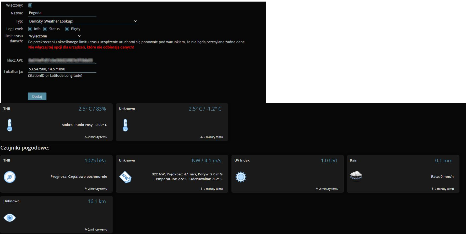

Domoticz 2022.1, raspberry 4B pi
współrzędne dodane 53.547508, 14.571890
API wgrane
co chwile mam info o Error:  Error getting http data!.
Na zakładce głównej Weather mam info: No weather sensors found.
Forecast pokazywany, lecz jak kliknę na "more at dark sky net, to jest info na innych koordynatach.
Gdzie to można zmienić  i jak można się zagłębić co jest błędne?

(@pawel1)
Wpisów: 18
Status: temper: Worker stopped...
2022-03-06 22:11:33.939 Status: temper: Using specified location (Lon 14.56574, Lat 53.548644) Unable to find nearest City!
2022-03-06 22:11:33.939 Status: temper: Started
takie info mam w logach (w miedzyczasie zmienilem koordynaty)
nie dodaje mi nowych urządzeń
Czyżby zły API?

@pawel1 na Twoich współrzędnych wszystko działa , cieplej tam pod Szczecinem niż u mnie

(@pawel1)
Wpisów: 18
Może moje API nie działa prawidłowo i stąd te błędy?
